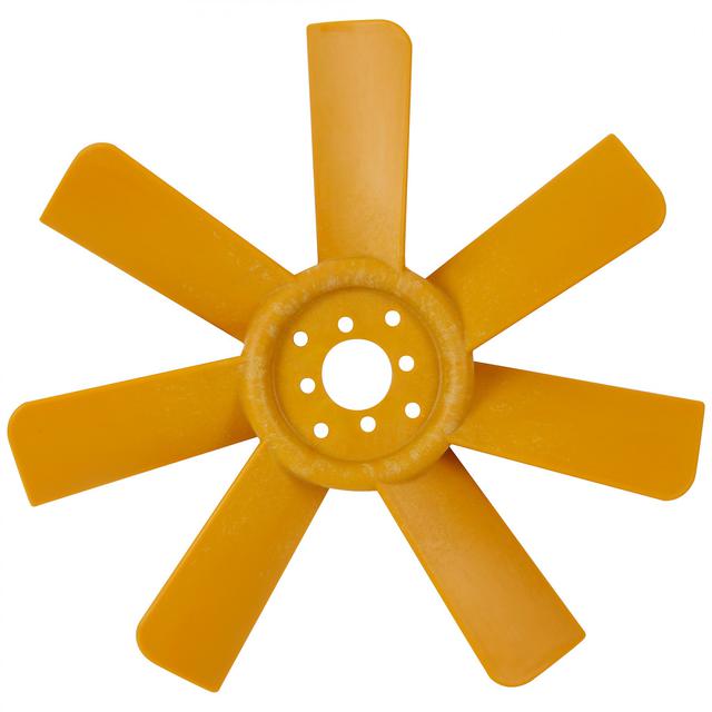

Een kopere radiator van een nieuwe core laten voorzien werkt prima, is niet goedkoop, maar zeker niet zo prijzig als zo'n aluminium exemplaar. Dan heb je nog geld genoeg over om het metalen mechanische fanblad te vervangen door het latere, betere nylon exemplaar
de nylon fan
de nylon fan
later type plastic fan.jpg (24.71 KiB) 3336 keer bekeken
