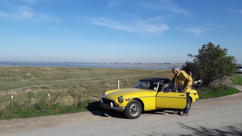

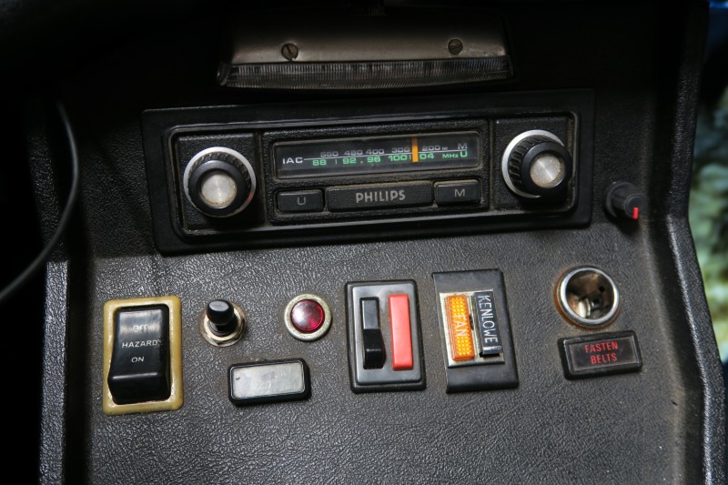

Zelf heb een halfautomaat waarvan de coaxkabel aan de antennezijde vrij van massa is en het signaal is sterk genoeg. Zie bijgevoegde foto van de radio en de bedieningsschakelaar voor de motor naast de hazardswitch.
- AMFM autoradio met motorschakelaar
Van de antenne heb ik alleen foto waar je uit de verte ziet waar hij ingetrokken linksvoor zit
- zie de antenne linksvoor op de B
