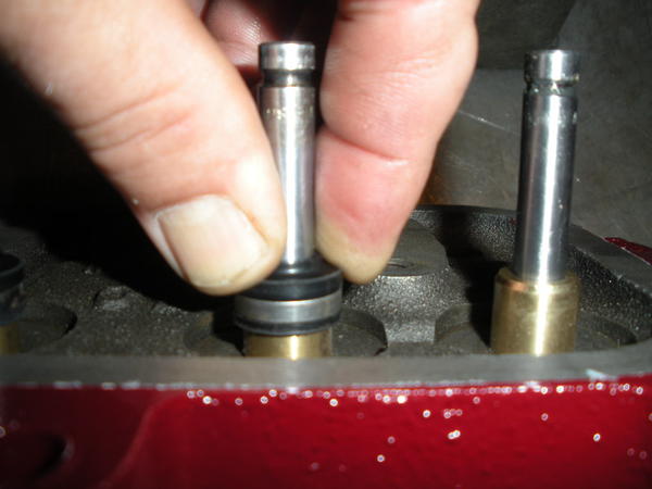

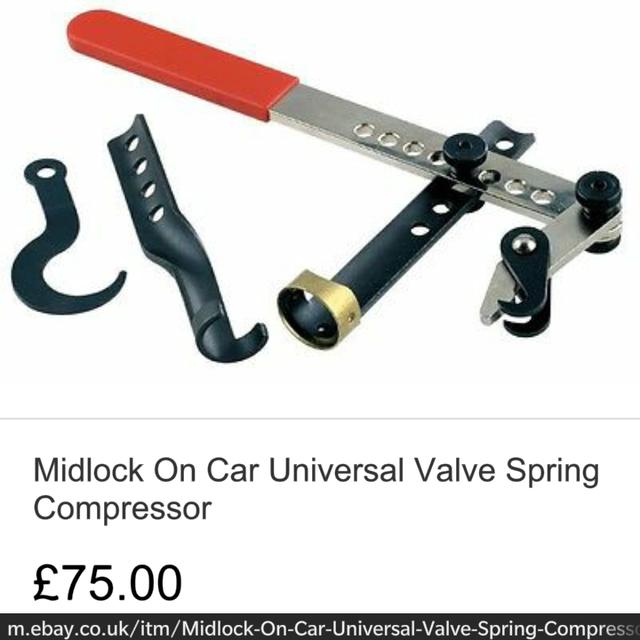

Ik vond het een knap vervelend karweitje overigens en het eerste hulpstuk voor het indrukken van de klepveer en het verwijderen van de zgn collets die ik gebruikte ging al snel defect. Een tweede exemplaar, zie de bijgevoegde foto deed het iets beter, maar de onderste grijper wilde wel steeds van de veren afspringen, dus daar heb ik wat op moeten verzinnen. Een andere set leek me vele malen beter, maar die was me te prijzig (tweede foto). Je hebt ook nog veel duurdere "slagtypes" die in één keer bij een klap erop de veer indrukken en tegelijkertijd de collets verwijderen of plaatsen. Hier heb ik géén foto van...
PS Weet dat je volgens sommigen alleen klepseals op de inlaatkleppen moet zetten, maar ik heb ook de uitlaatkleppen maar gedaan. Je heb er twee types seal voor: rondafsluitende (derde foto) of parapluie type
eerste type
eerste type
valve spring compressor.jpg (8.2 KiB) 6210 keer bekeken
tweede type
tweede type
rondafsluitende klep seals
PS2 Niet om je van deze klus af te houden, maar mij heeft deze ingreep geen lager olieverbruik opgeleverd en met 1 liter op de 1500km was ik ooit hardstikke blij geweest, op het eind zat ik op het dubbele daarvan!
Het schijnt dat de B blokken na zo'n 80.000 km sowieso meer gaan gebruiken en daarom ben ik maar overgegaan naar de aanschaf van wéér een ruilmotor, die voorlopig geen of wel zéér weinig olie verbruikt
