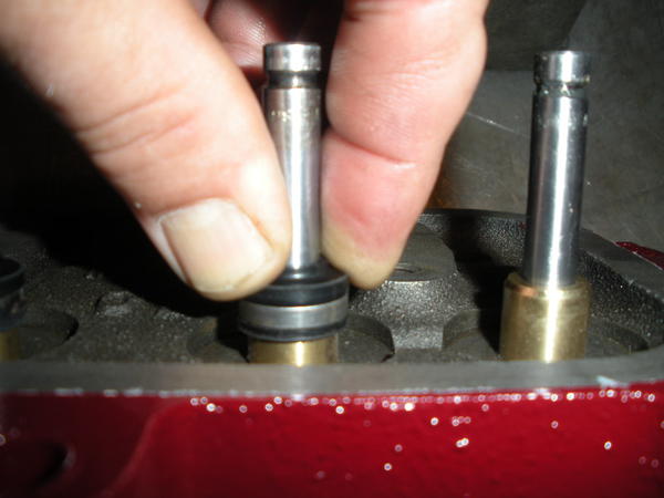

Ik vond het een knap vervelend karweitje overigens en het eerste hulpstuk voor het indrukken van de klepveer en het verwijderen van de zgn collets die ik gebruikte ging al snel defect. Een tweede exemplaar, zie de bijgevoegde foto deed het iets beter, maar de onderste grijper wilde wel steeds van de veren afspringen, dus daar heb ik wat op moeten verzinnen. Een andere set leek me vele malen beter, maar die was me te prijzig (tweede foto). Je hebt ook nog veel duurdere "slagtypes" die in één keer bij een klap erop de veer indrukken en tegelijkertijd de collets verwijderen of plaatsen. Hier heb ik géén foto van...
PS Weet dat je volgens sommigen alleen klepseals op de inlaatkleppen moet zetten, maar ik heb ook de uitlaatkleppen maar gedaan. Je heb er twee types seal voor: rondafsluitende (derde foto) of parapluie type
eerste type
eerste type

rondafsluitende klep seals
