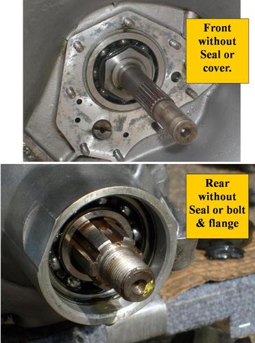

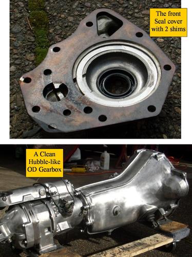

Licht ratelen is normaal, de aandrijfas rammelt al snel een beetje in zijn frontlager, ook in mijn B, maar een schurend geluid herken ik niet. Soms gaat het frontlager ronddraaien in het versnellingsbakhuis, maar om dat te verhelpen moet op zijn minst de motor en welllicht ook de bak er uit...
PS Als dat lager los in zijn opening van de bak draait kan je met een boor een klein gat aan zijn buitenzijde boren en daar bijvoorbeeld een naald uit een naaldlager inslaan. Helaas heb ik geen foto van deze oplossing, dit stond al héél lang geleden op MG Expericence. En dan ook gelijk de shim(s) vernieuwen die tussen het lager en de voorste bakafdekkingsplaat zit en door dat ronddraaien volledig weg kan slijten..
Zie wel deze twee foto's over waar die lagers, seals en evt shims aan de voorkant (en achterkant) zitten
seal and cover plate
Front Gearbox Seal Cover and Clean OD Gearbox.jpg (40.83 KiB) 11705 keer bekeken
waar hij op gemonteerd wordt
Front and Rear of OD Gearbox -- Seal areas exposed - Danthefitman - Feb.27.10.jpg (33.61 KiB) 11705 keer bekeken

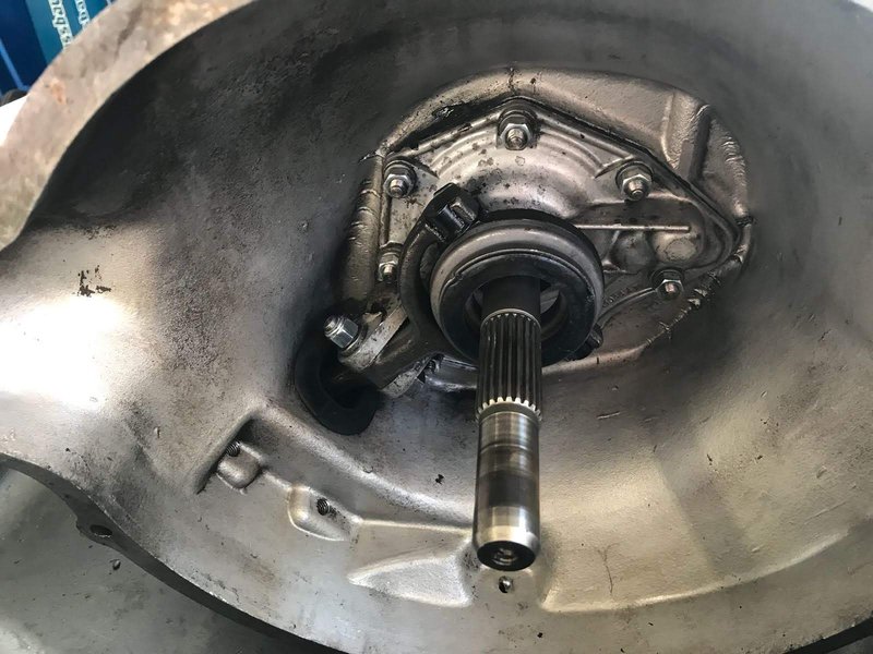

Beste allen,
Hierbij een korte update op mijn eerdere poste.
De bak ligt er inmiddels uit en naar nu blijkt is de drukgroep de oorzaak. De veren, welke het midden deel (ik weet niet de juiste benaming) waar het druklager tegenaan gedrukt wordt, zijn er deels uitgeschoten. Als gevolg hiervan liep het druklager ook in ontkoppelde toestand tegen de rand van het middendeel aan. Bij demontage trof ik veel kool slijpsel en een half versleten druklager aan, kortom een vieze troep. Ik heb inmiddels de zaak weer schoongemaakt en een nieuwe drukgroep gemonteerd. Tevens heb ik een druklager met kogellager gemonteerd. Het geheel ligt nu klaar om weer gemonteerd te worden. Op zich al een lastige klus met de motor met de motor er nog in, uiteraard hangt deze wel los in een motortakel.
Wellicht kan iemand een mogelijke oorzaak noemen. Ik wil voorkomen dat ik over 500 km weer het zelfde probleem heb.
Vorig jaar heb ik een gebalanceerde Ivor Searle GB motor, compleet met drukgroep gemonteerd.
Ik hoor graag jullie reactie,
Groetend,
John
Ter illustratie een paar foto’s

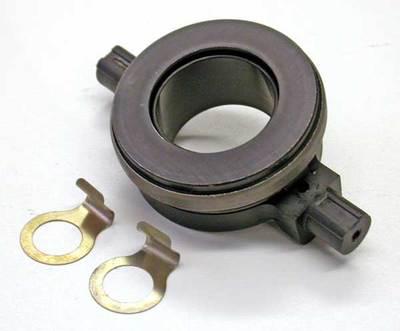

Een fout door de diafragmaveer die zelden voorkomt. Meestal zijn het de drukveren die in de koppelingsplaat zitten die op termijn te slap worden en wat gerammel geven. Heb je nu een drukgroepset van een goede fabrikant als Borg & Beck voor inbouw gereed? Want naast de drukgroep moet natuurlijk ook de koppelingsplaat, die scheef aangedrukt is geweest vervangen worden en die onderdelen zitten samen in één doos. Borg & Beck levert ook die rollerball druklagers met nog een extra carbon schijf daarboven op. Zie foto's los en in situ op mijn wagen
rollerball bearing los
rollerball bearing gemonteerd
