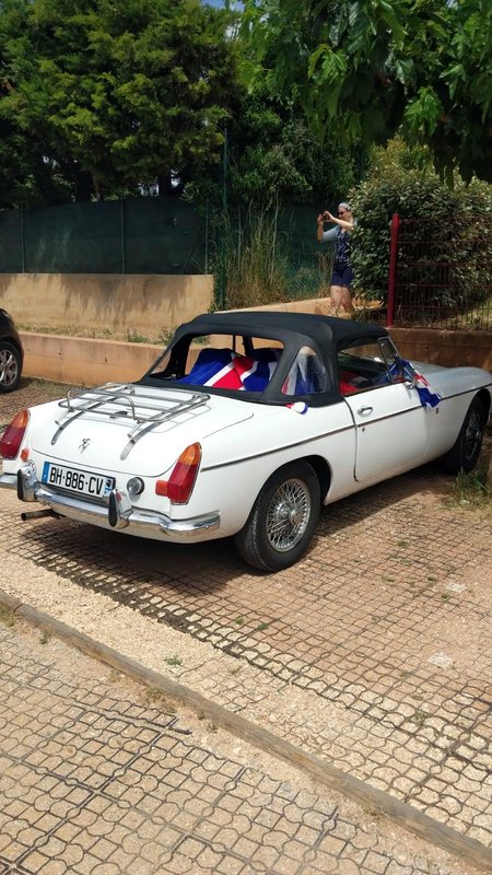

PS Eindelijk een MG roadster gezien hier, een echte Franse, in Rousillon. 2 jaar terug zag ik hier in de Provence zelfs nog een MGA en later een optocht van Nederlandse B's in Florac toen we daar een tocht naar maakten.
- Een Franse B in kennelijk goede staat

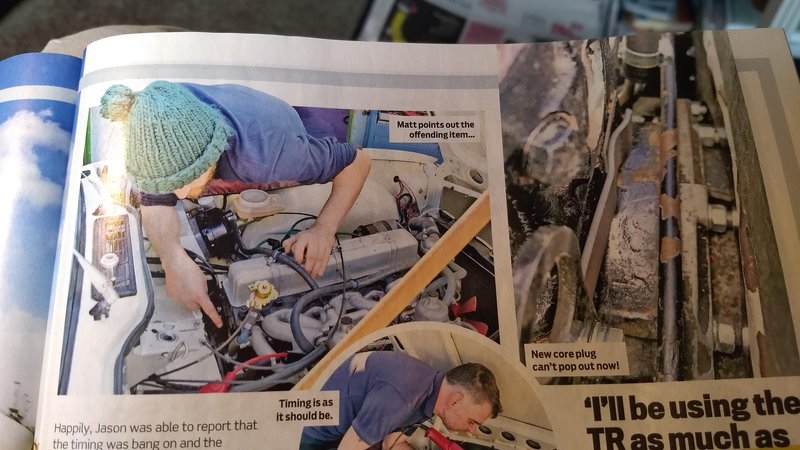

Ik had mijn juni nummer van het Practical Classic Mag. gemist en vandaag pas net het julinummer gelezen. Daaruit bleek dat één van hun artikelen schrijvende medewerkers de bedoeling had een net gerestaureerde TR6 als trouwauto te gebruiken en ook die blies zijn achterste vriesplug eruit, gelukkig nog vóór de huwelijksdag. Inmiddels hebben ze er een andere plug in gekregen zonder de motor eruit te halen. Vervolgens met een extra metalen strip zeker gesteld dat deze nieuwe plug er ook niet vandoor gaat. Ik ben dus niet de enige en ook hier bleek achteraf de eerste plug onjuist geplaatst. Ivor Searl is dus niet de enige die vriespluggen verkeerd monteert (heetlopen is hun tweede afwijking overigens, daar doe ik niets aan af)....
- Practical Classic Magazine
Nagekomen bericht via Coen vandaag, 29 Juli: Ivor Searl laat het blok binnenkort uit Nederland ophalen en dan gaan ze kijken wat ze kunnen vinden en repareren òf ik krijg alsnog een ander blok van hen om opnieuw in te rijden. Dit gaat ons wel een gereed datum in september opleveren schat ik zo in. Er zijn erger dingen in de wereld, maar zo is het wel een gekke zomer voor de B aan het worden. Brexit komt zelfs al dichterbij, zou dat na 31 october héél veel gedonder gaan geven vraag ik me af? Zo'n blok is of wordt weliswaar je eigendom, maar passeert wel grenzen die Johnson keihard wil maken
