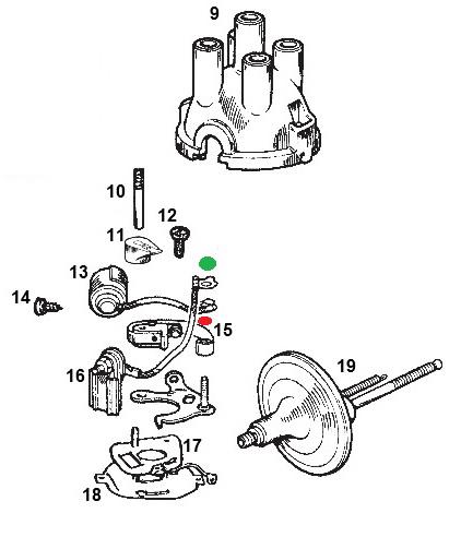

#12Dag Johan,
Zojuist op internet gevonden uit een forum "The MG Experience" in USA.
Het laatste bericht van de forumvraag "MGB Tachometer full deflection" luidt:
Okay - problem sorted, thanks to those who helped ponder this one. It was a minute detail and simple fix that was solved via process of elimination. We knew something was shorting out and by unplugging and plugging things back in we found the error at the distributor.
When we previously re-assembled the distributor, we put the nylon insulator between the point contact arm and the wires for the terminal lead and ground wire on the post (red dot). After consulting two different manuals we discovered that the nylon insulator should be on top of those wires - just below the nut and washer to keep distance around the post (green dot). By moving that nylon insulator - the problem ceased and tachometer no longer buries in the red.
Ik heb het niet vertaald. De originele tekst is belangrijk. Kijk maar eens of je er wat aan hebt. Ik hoop het voor je. Ik hoor het graag of het ook jou geholpen heeft.
Groet
HenkK
Groet
HenkK

#13Dit MGE verhaal gaat over een onjuist geplaatste nylon ring en contactdraden naar de condensator en de verbinding naar de spoel vanuit een 25D: doe je zoiets fout krijg je of sluiting over de punten heen of wordt de verbinding tussen contactpunten, condensator en de bobine niet gemaakt en start de wagen niet. Hier start de wagen wel, dus m.i is er iets anders aan de hand. Ik zit niet thuis achter de PC waar ik o.a. de schema's van deze tachs en die van testschakelingen op heb staan, maar m.i. moet men een op elektronisch gebied niet onderlegde B bezitter daar ook niet mee belasten.
Zo uit het hoofd bedenkende hoe de schematuur van de latere RVI teach met zijn enkelvoudige germanium transistor en die ene electrolytische condensator er uitziet lijkt een volledige naalduitslag me eerder op een sluiting te lijken dan het uitgedroogd zijn van zo'n condensator. Bij uitdrogen, zonder daarbij een sluiting te maken zal de naald volgens mij bij stilstaande motor gewoon op nul blijven staan, zodra de spanning op de tach wordt gebracht.
Er is natuurlijk een kleine kans dat die transistor de geest heeft gegeven, maar dit soort halfgeleiders gaat bij overbelasting eerder een open verbinding maken dan een sluiting veroorzaken. Zo gokkend stel ik: 90% kans op een sluiting makende electrolyt en 5% op een sluiting via de transistor.. De laatste 5% hou ik maar even apart voor interne sluitingen ergens in het huis, op connectorpunten, of op het printplaatje van de tach. Anybody's guess...
