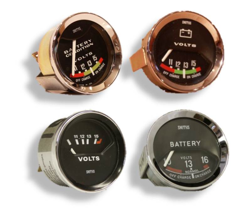

Heb zelf op mijn 1970 mgb gt overigens een schitterende Smiths voltmeter (met al die kleurtjes) zitten die keurig aangeeft wat mijn accu uitvoert. Ik geloof dat ik niet meer zonder zou willen. Daarom heb ik een 2e splinternieuw exemplaar liggen die op mijn 1980 B tourer moet komen.

deez, dwz de bovenste links

Ben trouwens gek op gekleurde klokjes op mijn dashboard dus hij zit naast mijn evenzo kleurige vacuummeter.
