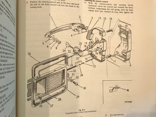

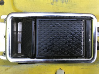

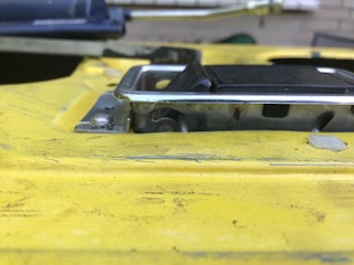

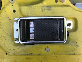

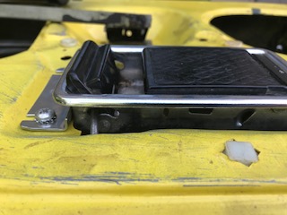

MAAR ik heb een probleem met de afstandsbediening. De zwarte flappers ("remote control unit") te vergrendelen en te openen.
Kort gezegd: de slag op de vergrendeling (stand dicht naar stand open) is langer dan de slag op het slot mogelijk maakt.
Hebben de restauratuers onder jullie dit ook ervaren? hoe werkt het, wat is het truukje? Voor de demontagen werkte het gewoon goed?
hellup!
Bij voorbaat dank! (wordt van mijn kant nog vervolgd met fotos)
Gerhard
PS de instructie in de Bentleymanual The complete official MGB 1975-1980 kan ik op dit punt niet volgen!

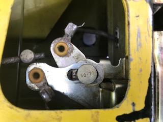

Je kunt de remote control heen en weer schuiven.
Dit is belangrijk voor de afstelling.
Je kunt de stang verbindings connectors verlengen of verkorten.
Maar als het daarvoor goed werkte en je het er niets aan veranderd dan afblijven.
Dan alleen met de remote control schuiven.
