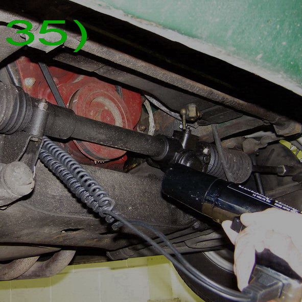

Wil mijn ontsteking afstellen na inbouw elektronische ontsteking.
Aan de onderkant bij de krukaspoelie zitten de merktekens. Maar waar zitten deze op de poelie zelf, en hoe stel je deze af met de stroboscooplamp? De in bouw was zo gebeurd, wereld van verschil!

Bij een '66 MGB zitten de merktekens inderdaad aan de onderkant, lekker handig dus
De poelie heeft zoals Andrys al schreef alleen een ingezaagde streep.
Schoonmaken, dan wat witte verf of Typex er op en met een lap over de poelie afvegen, dan blijft alleen het streepje wit.
Op het motorblok zitten 4 merktekens, het grootste is het Bovenste dode punt, de 3 kleinere zijn resp 5, 10 en 15 graden voor BDP
Juiste tijdstip moet je even opzoeken in Bijv Haynes, maar met 14 graden bij 600 RPM (vacuum slangetje wel losgemaakt!) zit je in elk geval goed voor de motoren 18 G, 18GA, 18 GB 18GD en 18GG + nog wat latere.
Handigste als je een flitser met intelbare vertraging hebt, die zet je dan op 14 graden en dan moet hij flitsen bij de duidelijke BDP markering
Ik zie hier geen mogelijkheid om een fototje te plaatsen. wellicht onder een full reply, ga het zo proberen.
succes!

Nu kan er wel een fototje bij
Komt ie
35-Motor- dyn afstellen.jpg (160.4 KiB) 4362 keer bekeken

Kijk........... precies wat ik zocht! Daar heb ik wat aan, dank je.
