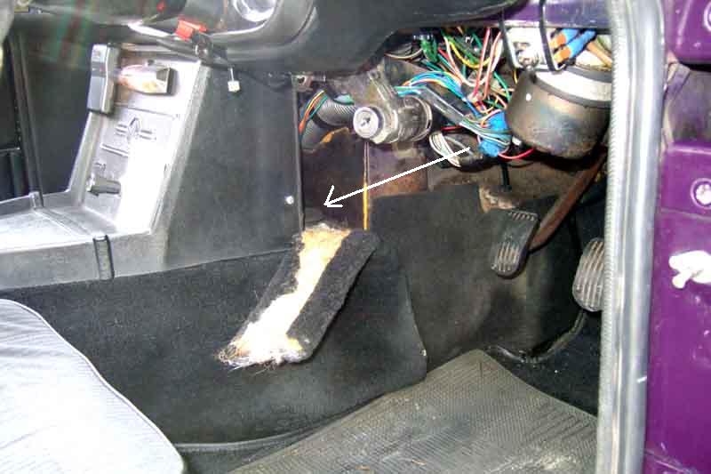

Er zit een pijlstok aan de bijrijderskant bij het voeteneind. Zie foto. Daar kan je de bak vullen met een trechter. Beetje pielen.

Ik heb wel die rubberen dop achter de middenconsole gevonden maar daar zit bij mij geen peilstok onder??? :shock: :?

Een rubber bumper van 1978 heeft zoals alle rubberbumpers geen peilstok.
Dus de vuldop aan de zijkant is hiervoor de aangewezen plug.
Vullen tot er olie uitloopt.
