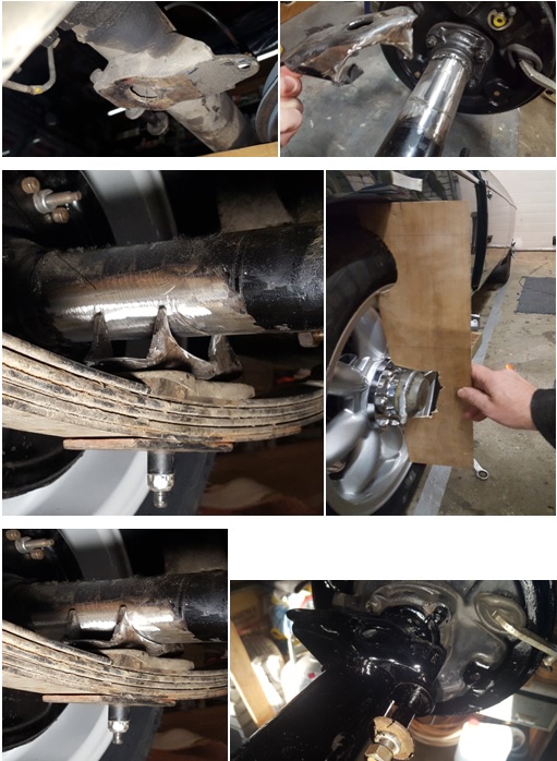

#10Ik zat met het zelfde probleem.
Bij mij1972 roadster heb ik het opgelost door de steunen van de achteras te slijpen, opnieuw te positioneren en weer vast te lassen.
Het is even werk, maar dan is het meteen goed.
Zie foto's.
Recent de banden bij mijn 1973 BGT vervangen door 185 i.p.v. 175.
Ook daar heeft de band links minder ruimte heeft dan rechts.
Het voornemen is e.e.a. maar hetzelfde aan te pakken als bij de roadster.
Zie foto's.
