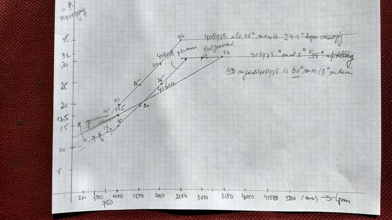

Inmiddels verder gemeten, de curve van die 25D 40897E loopt ietsje minder steiler op dan de oorspronkelijke 40897, zijn max vervoeging zit op 2500 tpm ipv de eerdere 2000 tpm. Maar toch nog veel sneller steigend dan mijn normale 45D 41610 die dat punt pas op 3500 tpm bereikt. Ik vind overigens de wagen pittiger acceleren, ook als ik de max vervroeging terugschroef naar de beroemde 32 graden van onze John Twist. Vervroeging op het 1000tpm stelpunt gaat natuurlijk navenant omlaag, maar het stationaire toerental daalt door deze aanpassing juist niet. Door ported vacuum zo stabiel?
Eerst wat meer proefritten en dan besluit ik al of niet het tweede veertje in deze unit door een sterkere te vervangen,om te zien hoe de curve dàn is. De set van 5 veertjes via MOSS E gekocht bevat diverse dunne en dikke veertjes om mee uit te proberen... :D
PS Ik teken elke keer de gevonden waardes op milimeterpapier in en trek dan de geschatte rechte lijnen waarop deze units moeten werken, immers mijn eigen tach en hoe het vervroegingssysteem zich instelt bij het laten stijgen en dalen van het toerental wisselt altijd iets per meting
Bij deze zet ik nog wel een plaatje van mijn metingen op deze site (was vroeger altijd lastig qua filegrootte overigens, ik ben positief verrast)
Curves zoals gemeten

Interessant Don! Hoe meet jij die curven - daar heb jij kennelijk een apparaat voor...?
Re: heeft iemand de vervroegingsgegevens van een Lucas 40897E?
Geplaatst: 14 apr 2018, 22:33
Ik gebruik de normale ingebouwde RVI tach voor de rpm, Gunson dialback strobe voor de vervroegingswaarde. Een dubbelcheck op de waardes boven de 20 graden levert geen verschil op met de dialback waardes (sommige dialback strobes geven problemen, deze niet). Ik ga nog éénmaal de crank balancer checken op de juiste positie van de indent tegenover de nulgraden tand als cylinder 1 exact op TDC staat. Zoiets kan tot 2 graden schelen op de gemeten waardes, slingeringen van het strobebeeld +/-2 graden max zijn op hoge tpmwaardes acceptabel. Nokkenas ketting- en verdelervariaties spelen mee....

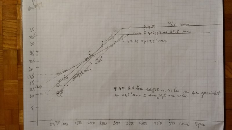

Nog één versie vervroegingsgrafieken met het duidelijke verschil in agressiviteit tussen 40897, 41427 en 41610. Als de 41427 ook op 32 graden max wordt ingesteld gaat hij héél sterk op die oudere 40897E lijken en het max punt 32 graden komt ook dichtbij dat van de 41610 te liggen.
Op dit moment rijdt de B op die 40897E beter dan ooit, maar of er op kruissnelheid te veel (vacuum)vervroeging zit is de vraag. Echte harde pingelgeluiden hoor ik niet, wel veel maar licht klinkende geluiden alsof je naar "reclameversterkt" bruisende Cola zit te luisteren.
Wat is wijs: toch zo maar op vakantie, even terug naar de betrouwbare tamme 41610 van de afgelopen jaren of er op 41427 tussen gaan zitten?
Overzicht van curves
UPDATE 10 mei: de oude 41427 net teruggezet en qua vervroegingswaardes aan de 40897E gelijkgemaakt: doet het toch significant slechter. De afweging blijft toch tussen twee extremen in de tijd gezien: een 40897E uit 1967 of een 41610 equivalent gericht op de jaren 1974-1980

Er is wel een verschil in vervroegingswaarde op stationair, met 40897E als laagste op 10+ graden en de compromis 41610 op een hogere 17,5 graden. Grappig genoeg gaan ze bij vol-electronische CSI units ook standaard op 10 graden tot aan de 1000 toeren zitten.....
Ik vraag me nog af of deze lagere vervroeging nog invloed heeft op het CO niveau, vacuumvervroeging op het uitlaatspruitstuk met zijn hoge waarde bij stationair is niet voor niets geïntroduceerd op de latere motormodellen om makkelijker aan vervuilingseisen te voldoen :!:
