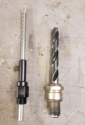

Is de motor nog gedemonteerd of vertrouw je de merktekens niet dan kan je een zogenaamde Bovenste dodepunt zoeker gebruiken.
Die schroef je in het bougiegat van cil 1
Die zijn ook te koop, zie foto
Het is een holle pijp met de schroefdraad van een bougie waar een stift door schuift.
Je draait de motor rond en voelt of de zuiger de stift naarboven begint te drukken, dan laat je de stift los en zoekt het punt waar hij maximaal uitsteekt, dat is het BDP.
Bij tweetakt motoren waar Het BDP vinden kritischer is dan bij een viertakt, zet je een meetklok op die stift.
Je kunt zo'n BDP zoeker ook zelf maken door de isolatie uit een gewone Bougie te slaan (best een link klusje dus handschoenen aan en veiligheidsbril op) en er een 9.5 mm boor als stift doorheen te steken
Zie de tweede foto
Zie de tweede foto
Zie de tweede foto
