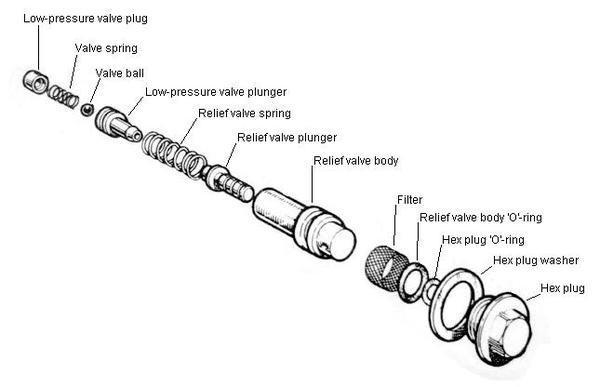

Die USA uitvoering heeft de specifieke wartel die op de OD zit en zoals je uit het bijgevoegde plaatje ziet wordt de druk in hoge mate bepaald door de veerdruk die op het "overdruk ventiel"wordt uitgeoefend. De persoon op MGE die eerst na het vernieuwen van de O ringen de druk van onder naar boven de 300 psi (335) had weten te krijgen, zette er in totaal zo'n 0,8 mm shims op die veer bij om uiteindelijke in het midden van de voorgeschreven 400-420psi druk uit te komen. Kortom een millimetertje fout op die wartel doer er al toe..
Overigens: die solenoid had in mijn geval niet de pakking die er onder, tussen het dekseltje en de spoel hoort te zitten. Door het door mij alsnog monteren van die pakking komt het dekseltje nu een 0,5 mm (geschat) lager uit en daarmee ook de plunjer en het speciale kleine 3/16" kogeltje dus ook. Of dat invloed op de werking heeft weet ik niet, als de spoelbehuizing tevens maar iets naar beneden komt kunnen de twee O ringen aan de bovenkant ervan wel eens olie hebben doorgelaten, die zijn na 45 jaar vast niet soepel meer.
PS Er zijn mensen geweest die het kogeltje uit het ventiel in de solenoid plaatsten en dan werkt de OD ook niet, zo kritisch zijn de afmetingen ervan.
Lage en hoge druk ventiel OD assembly
MGB overdrive pressure valve cutaway.jpg (20.97 KiB) 8790 keer bekeken
Ik vraag me af waar ik eenzelfde detaillering van de solenoid opbouw en de pomp kan vinden. Het MOSS overzicht bevat alles wel, maar niet zo duidelijk....

Andrys, dit is een schematische voorstelling van zaken die tot misverstand kan leiden.
In feite is het net andersom; bij geactiveerde magneetklep (overdrive) SLUIT het kogeltje een by-pass kanaal, waardoor de oliedruk alleen nog maar naar de twee zuigers en naar het hogedruk deel van het overdrukventiel wordt gevoerd.
Bij niet geactiveerde magneetklep (direct drive) OPENT het kogelklepje en laat de oliedruk via het lagedruk deel van het overdrukventiel de smering van enige delen van de overdrive verzorgen en weer teruglopen naar het filter in de "sump".
Het is dus: overdrive "off" = magneetklep open, overdrive "on" = magneetklep dicht.
Groeten, Steef.

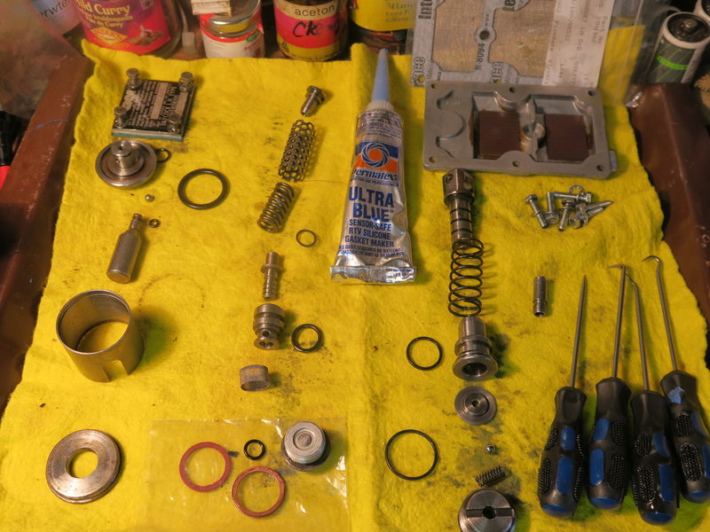

Hans, deze testen heb ik allereerst op de solenoid uitgevoerd: de klik was duidelijk te horen, maar omdat de plunjer niet terugzakte was dat wel éénmalig. Kogeltje zat er in (viel er wel uit en rolde weg, dus dat was even zoeken) en de bovenste O ring was behoorlijk afgeplat geraakt. Toen zag ik ook de fout die ik voor de vakantie gemaakt had: ik dacht dat het dekseltje onderaan geen pakking had en heb er alsnog één geplaatst, nu bleek dat die oude pakking er wel degelijk zat. Kortom het geheel is de dikte van die samengedrukte tweede pakking naar beneden gekomen en die bovenste, dikke, maar afgeplatte O ring heeft dus niet goed meer afgedicht. Volgens mij zal de er langs stromende olie veroorzaken dat de plunjer maar kort werkt. Immers elke ochtend werkte na stilstand de OD heel eventjes, om daarna het op te geven. Ik ga dus sowieso die twee O ringen op de solenoid vervangen

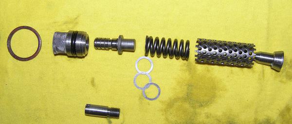

Vol goede moed door deze posts en John Twist zijn video's maar gelijk even doorgepakt: olie geloosd en vervolgens sumpdeksel er maar weer af voor de rest en inderdaad nergens iets te zien van weggevloeide pakking (Permatex Ultra Blue overigens, geen Red). Alle pakking weer verwijderd, aanzuigbuisje eruit (ook niet verstopt) en vervolgens het overdrukventiel verwijderd. Zag er perfect uit, het valt me wel op dat JT net als ik de allerhoogste drie onderdelen er niet uit kreeg, zijn video klopte dus en deze foto van MGE (bijlage) ook. Ook hier ga ik de O ringen op vervangen, er was verder helemaal niets op aan te merken en het filter onderaan was brandschoon. Pakkingring wordt tegelijk vernieuwd.
Opvallend was de aanwezigheid van een enkele shim tussen veer en het hoge druk deel, door het toevoegen van nog meer shims kan je dus een hogere druk veroorzaken. Iemand op MGE heeft daar ervaring mee en ook die foto toont meerdere shims.
Overdrukventiel zoals uitgenomen (en dus excl 3 onderdelen bovenin)
Relief Valve.jpg (24.63 KiB) 8745 keer bekeken
Last but not least toch ook de oliepomp eruit gehaald: ook hier niets mis mee, maar ook dit onderdeel bezit een O ring en een pakkingsring, die vernieuwd gaan worden. terugplaatsen met de platte kant op het bovenstuk met dat aandrukwiel naar achteren is het recept, dat ik gelijk heb gecheckt bij het uitnemen.
John Twist aanpak met carb cleaner en perslucht heb ik geimiteerd met idem engine clean en perslucht en alles grondig onderhanden genomen. Sump deksel na pakking eraf nog even met fijn schuurpapier extra gevlakt. Ik ga er op het filtergasket richting de sump toch weer Permatex op zetten en vet richting het OD huis. Aannemende dat de OD weer net zo goed als altijd werkt, bestel ik die drukmeter uit de USA voor aansluiting op de overdrukventiel wartel pas als dat onverwacht toch anders blijkt te liggen, eerder niet. :D
Dat was het weer, dit keer zou de order naar MOSS meer P&P kosten dan materiaal kosten meebrengen, ik doe er naast dat piepkleine kogeltje en een extra filtergasket voor alle zekerheid de O rings op de OD pistons bij, hoewel ik dat karweitje voor mij zelf absoluut niet zie zitten. Pakkingen voor het OD huis had ik via het verzamelpakket aan pakkingen voor versnellingsbak/OD al in huis.
PS Voor ik het vergeet: de olielekkage op de versnellingsbak en OD is en blijft zichtbaar, daar helpt dit allemaal niet tegen :(

Neem aan dat de foto van het overdrukventiel niet van jou O.D. is, omdat hier 3 shims zijn afgebeeld.
1 shim aanwezig is het meest voorkomende.
Verbaas me er over dat het bovenste gedeelte bij jou en JT er niet gemakkelijk uitkomen?

Foto komt van MG Experience. Ik ben blij dat één shim min of meer normaal is. :D
Voor het terugplaatsen van alles zal ik eens kijken of dat kogeltje indrukbaar is. Omdat alles behalve de ruimte voor de spoel van de solenoid akelig schoon bleek en alles letterlijk "gladjes" in en uit elkaar te schuiven was geloof ik ook wel in deze functie. Deze lage drukfunctie van deze klepopzet kwam dus NIET mee bij het omlaag trekken van die afstandsbus met een speciaal stuk gereedschap.

Ik realiseerde me dat ik mijn eigen foto van alle OD onderdelen bijeen alleen op MGE had gezet, eens kijken, of deze site hem ook accepteert
OD onderdelen en wat picking gereedschap
Van links naar rechts solenoid, overdrukventiel (met die twee koperen en fiber ringen) en pomp onderdelen; met op de solenoid spoel na bijna alles in één overzicht zichtbaar. Tevens mijn Permatex Ultra Blue tube, het speciale filter en de sump met boutjes en niet te vergeten de wel héél handige set van "picking" tools. Waarmee je onderdelen diep uit de OD behuizing kan trekken en lastige O ringen snel, zonder schade kan verwijderen. Hoe heb ik ooit zonder zo'n setje kunnen werken.... :shock:
