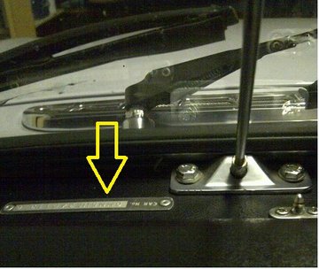

Geplaatst: 19 feb 2013, 20:14
door Math Agelink (940003)
- MG B 1974
Het plaatje ( Car number ) zit vanaf de bestuurder gezien links van de middenstang van de voorruit.
Zie gele pijl.
Rechts van het plaatje zie je een pinnetje, dat is voor de tonneau cover.
