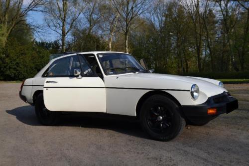

Sinds vorige week ben ik de eigenaar van een witte MGB GT uit 1975. Dit is mijn eerste MG en zodoende heb ik een paar vraagjes.

- De knop van de deurklink steekt uit naar buiten. Is dit iets wat makkelijk te repareren is? (Zie foto)

De knop van de deurkruk is naar voren geschoten door een losgelopen boutje. De uitvoering is bouwjaarafhankelijk. De kruk zit aan de binnenzijde vast met twee moertjes die je na het verwijderen van de deurkaart, met naar boven gedraaid raam kan benaderen met een klein dopje 8mm.
Het is wel even prutsen maar op zich niet moeilijk. Mocht het boutje, ringetje, veertje weg zijn zoek dan onder in de deur.
