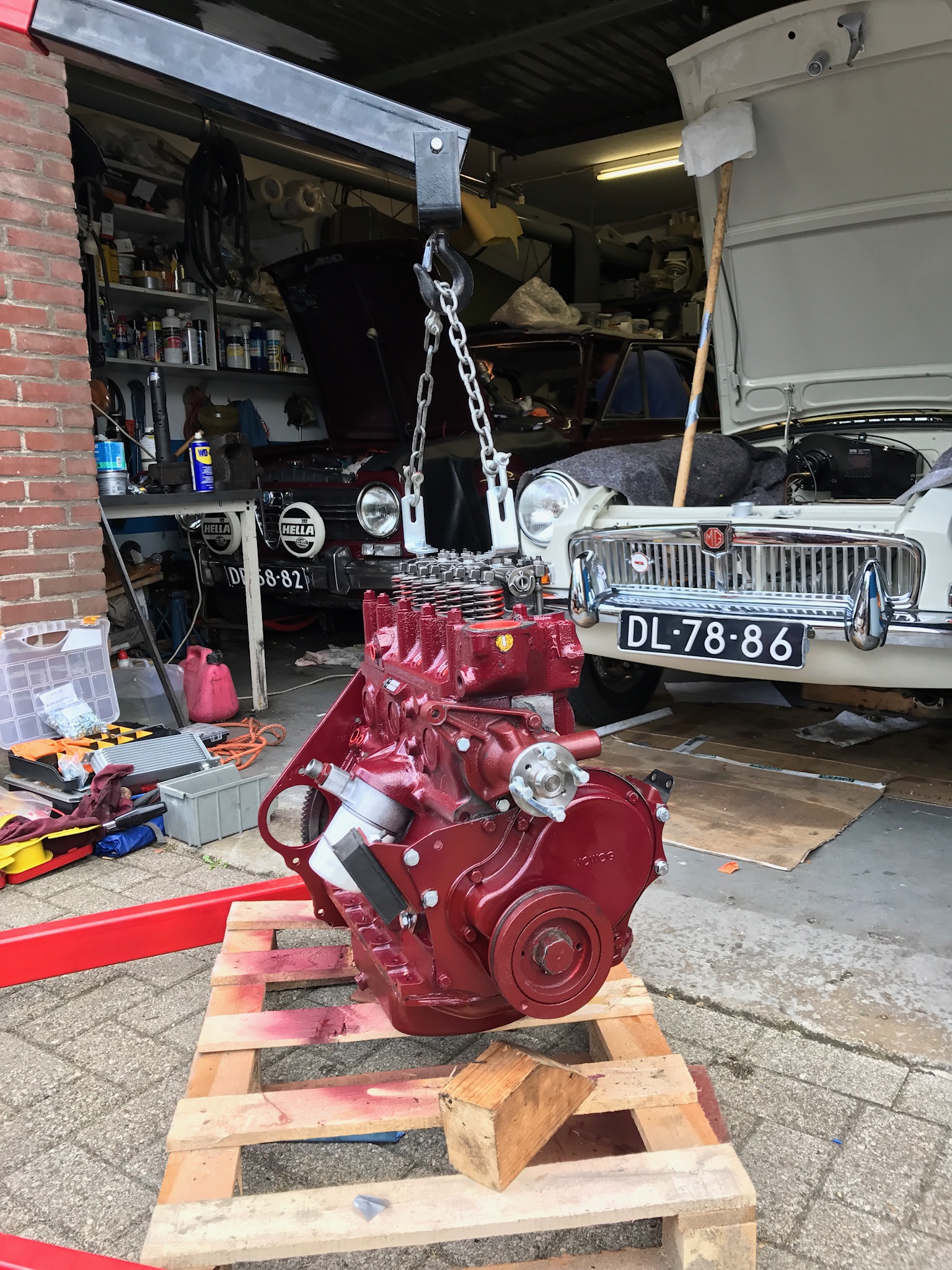

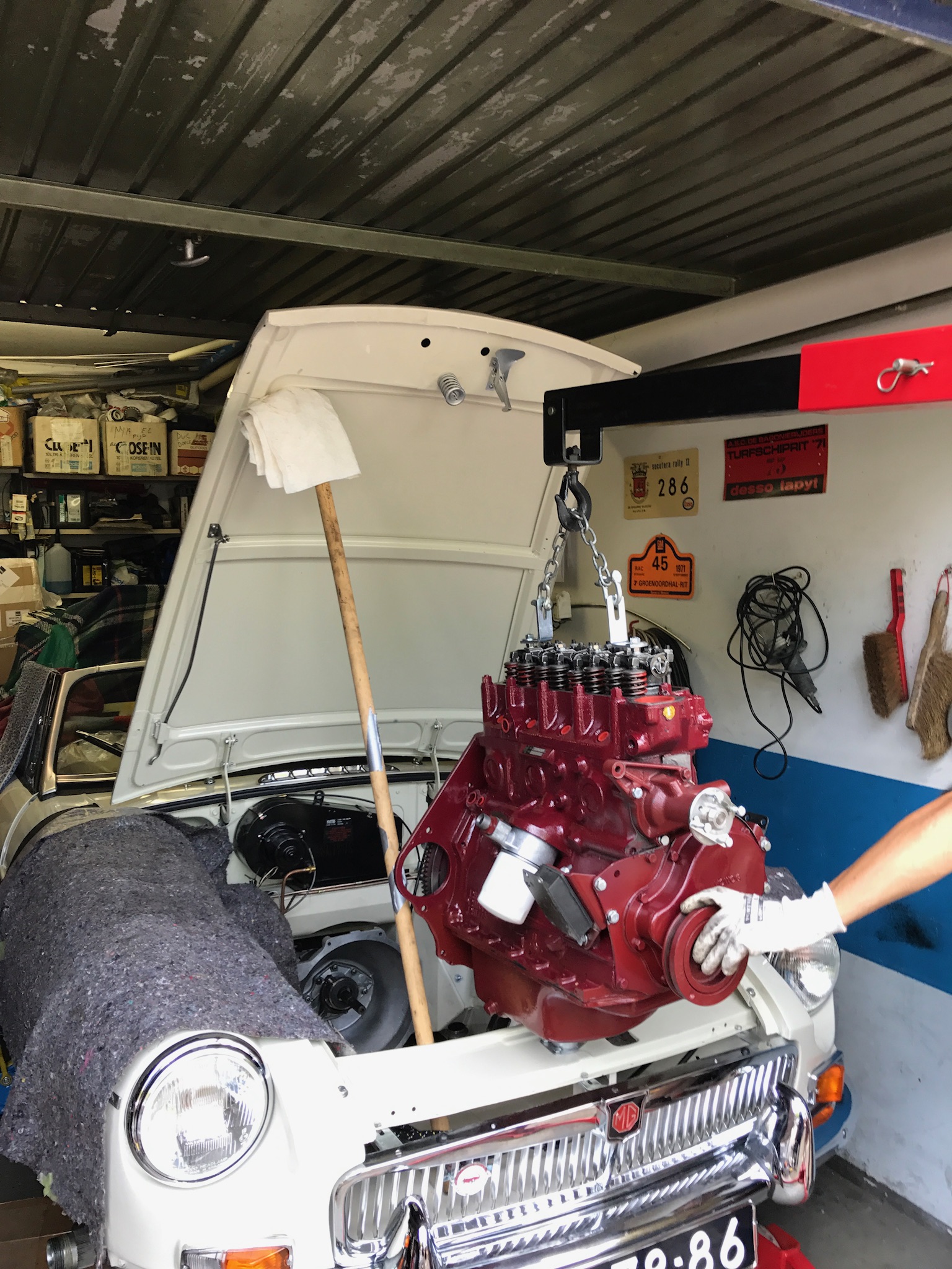

#6Pascal, sorry voor de late reactie....
Het revisie blok van Ivor Searle 1850 cc (gebalanceerd) zit er inmiddels in. Mooie (stationaire) loop en heerlijk koppel.
Groeten,
John
Groeten,
John
Re: Revisie motor, welke?
#7Goed zo. Waarom heb je hem rood gespoten?
1972 MGB Roadster
1972 MGB Roadster
#8Waren MKI motoren (1965 B) niet rood? Later kwam pas zwart.....090086 schreef:Goed zo. Waarom heb je hem rood gespoten?
#9Klopt, de motor werd in originele kleur " Maroon" geleverd. Ik heb alleen het carter bijgewerkt.
