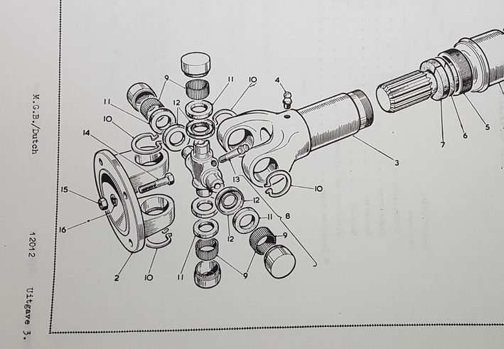

kruiskoppeling aandrijfas.jpg (107.07 KiB) 3905 keer bekeken
Dan heb je een vroege MG-B, met kruiskoppelingen die nog gesmeerd moeten worden.
De nippel op de foto gisteren is nr 4 in de schets, de nippels die jij bedoelt zijn nr 13
Bij latere MG-B's (de mijne is van '69) waaren die kruiskoppelingen al "sealed for life" dus verviel de smeernippel.
Bij jou hebben de kruiskoppelingen zelf nog smeernippels, kan zijn dat er oit al een vervangen is en die heeft hem dan niet meer.
Maar smeren ging gewoon met de vetspuit, ik hoop dat je er bij komt.
