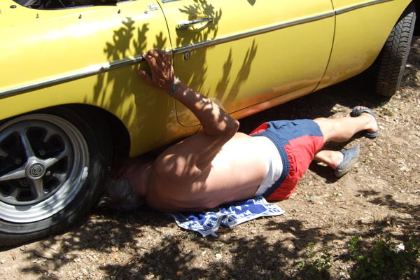

Leuk om te weten. Hij zat er ook in een halfuurtje op de camping in (zie foto).
Rob USLE (MG Experience naam) heeft ooit met een kapotte, niet repareerbare punts SU in Noorwegen gestaan en moest met de ANWB worden opgehaald :cry:
Voor mij een reden om altijd een reservepomp mee te nemen, vol-electronische pompen zijn immers zeker niet repareerbaar

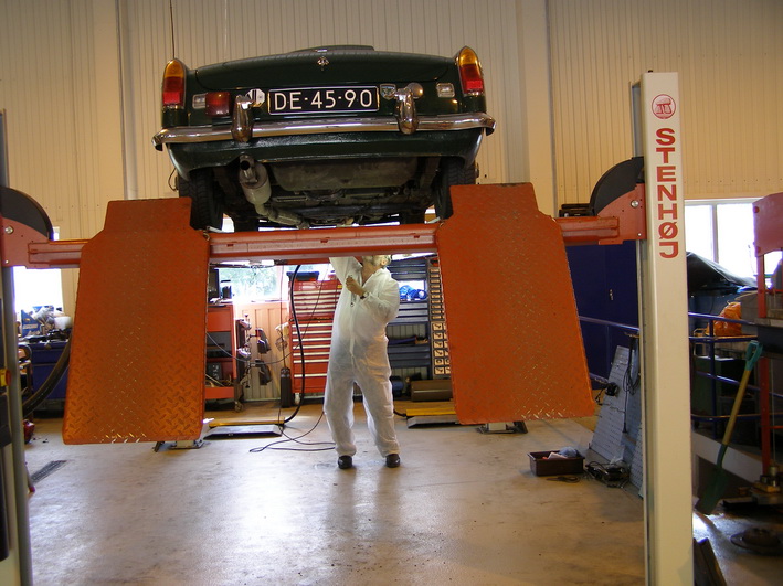

Dan zal het iemand anders zijn geweest Rob, ik herinner me een foto van een B op de hefbrug met dat Noorse pompverhaal erbij.
MG Noorwegen-pech-LR.jpg (155.88 KiB) 7339 keer bekeken
Foto van een MG op de brug.
Was het deze? dan was ik het.
Maar dat was geen benzinepomp maar ee kapotte startmotor.
Niet te krijgen, dus op mijn onvolprezen KNAC lidmaatschap is de auto op de trailer naar huis gebracht en wij gingen verder in een Volkswagen Passat met Noors kenteken

Opgelost en een geheugenfoutje van mij Bert, ik meende me een pomp te herinneren.

En toen kwam die pomp er later op vakantie (foto eerder) over heen, het was niet mijn meest succesvolle jaar met de B.... :(

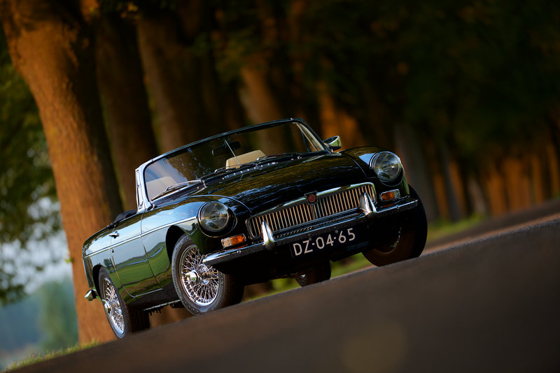

O, ja. Nog ff een plaatje van mijn trotse bezit
