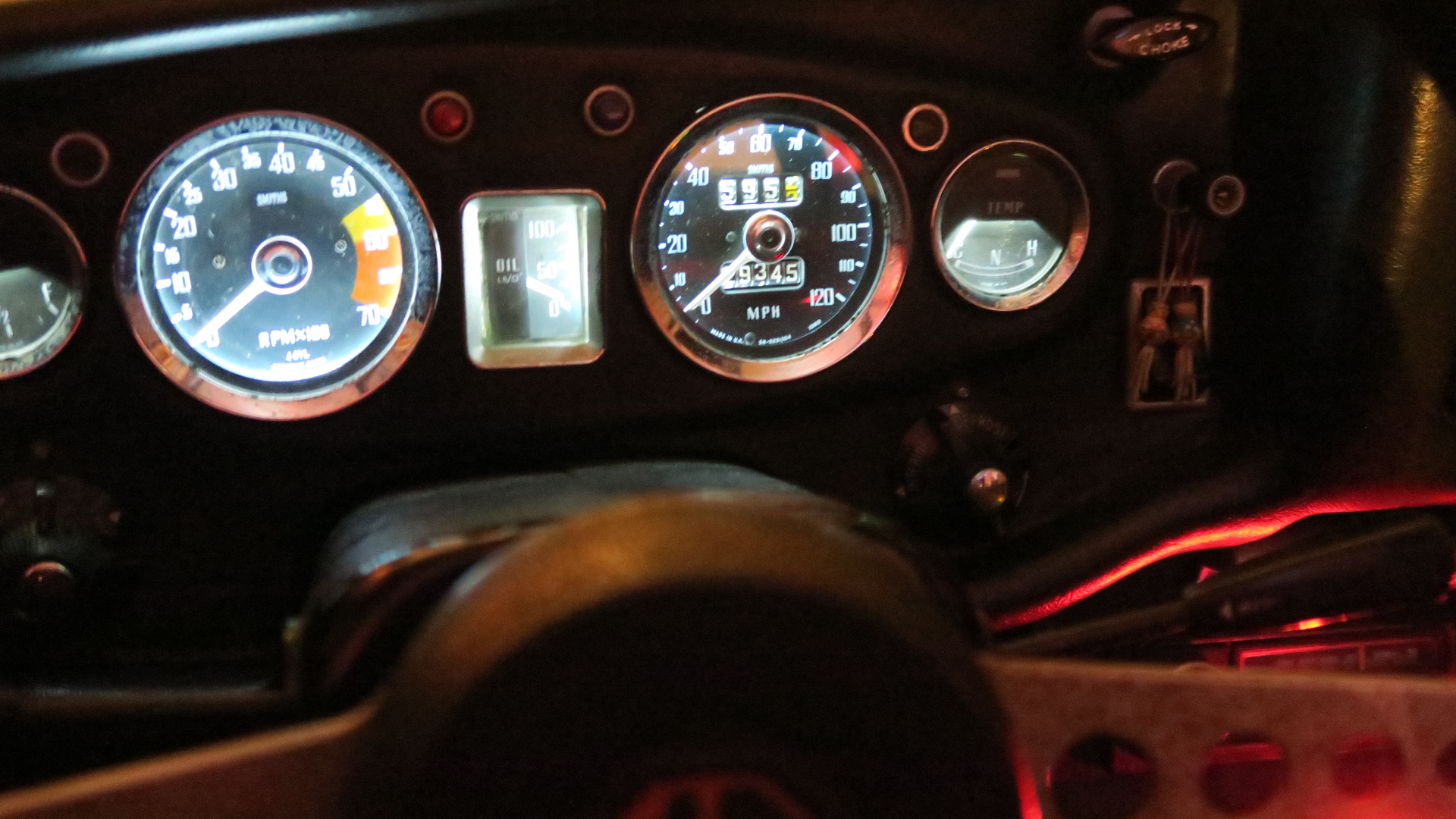

Tot aan vorig jaar waren LED's ter vervanging van de bestaand gloeilampjes op 1 op 1 basis (dus gewoon in de bestaande fittingen) behoorlijk prijzig. Eerste uitzonedring waren de dashboardlampjes. Vorig jaar de hele set door warmwitte Lionel E10 SMD vervangen. Meteen veel beter zicht en zelfs de rheostat kent nog een klein regelbereik :D
Inmiddels heb ik op diverse eBay sites vele P & P vrije aanbiedingen op LED's voor 1157 (21/5 Watt) en 1156 (21 of 18 watt) aangeschaft, gevolgd door diverse mogelijke vervangingen van de buislampjes in 38 mm binnenverlichting, 38 mm bagageruimte en de 42 mm achteruitlampen geprobeerd. Die laatste zijn zo goedkoop dat het aanschaffen van diverse uitvoeringen wel zo makkelijk is. Elke bestelling duurt vele weken, maar komt zonder markeren de brievenbus in. :P
Voor de richtingaanwijzers moeten ook de stroomafhankelijke flasher units (2 stuks) worden vervangen door electronische "LED" exemplaren. MOSS levert die en ze zijn -als de oude op een connector zat zelfs plug compatible, anders even opletten op de symbolen: L blijft L en is richting de belasting/lamp, B is X geworden en er zit een derde, aardraad nu bij.

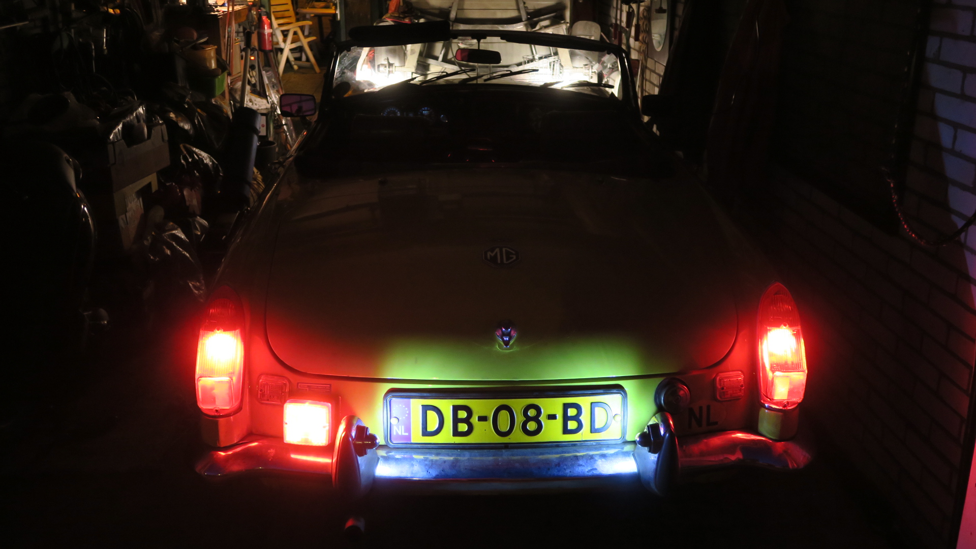

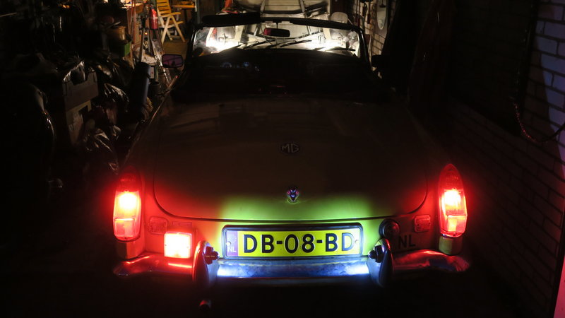

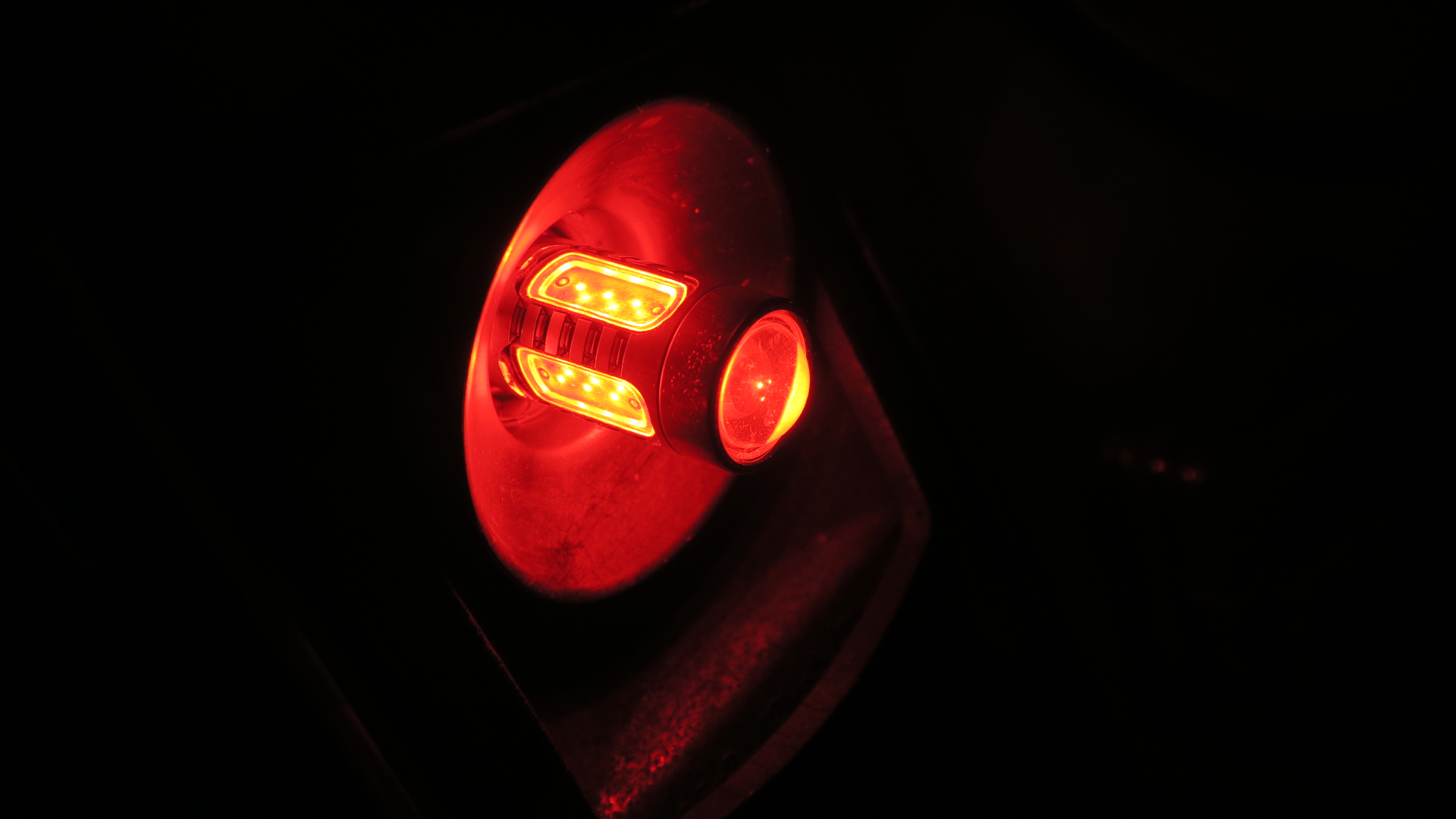

Voor richtingaanwijzers achter gele 1156 nemen in "CREE" versie, voor bleek mijn wagen af te wijken er zit voor een halfgebruikt 1157 socket in, die LED staat nu ook in nabestelling. Het grootste verschil in zichtbaarheid geven rode 1157 "CREE" 's voor achterlicht en remlicht, meteen ziet iedereen je weer rijden
:mrgreen: Nummerplaten worden ook met een 1156 socket in BA15s LED geleverd: opletten op die met een enkele rij SMD chips, anders passen ze niet in de behuizing (zijn koelwit overigens) De tweede foto toont de gehele achterzijde verlicht, mistlamp incluis.

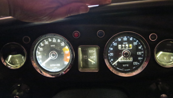

PS Aangezien de binnenverlichting nu koelwit was geworden heb ik van de week de Lionel LED's door nòg weer fellere koelwitte LED's vervangen. Deze hebben geen zichtbare SMD chips meer, er zit één zeer krachtige LED chip in die zowel via een lensje als een diffuser naar binnen en zijwaarts in de behuizing van mijn meters schijnt. Maar liefst 200 Lumen sterk! Helaas lieten alleen de glazen van tach en speedo zich simpel verwijderen en reinigen, de benzine- en temp meter zaten muurvast dicht. Deze derde foto toont de laatste situatie
Overigens is die laatste foto wat overbelicht, van de oude situatie heb ik een iets betere, vierde foto

Eén aspect van mijn tweede set dash LED'S mag niet onvermeld blijven: die warmwitte SMD E10 Lionels lieten zich iets beter met de rheostat regelen, dan die nieuwe koelwitte extra sterke 1 LED versie. Het is maar een gering verschil, maar kennelijk trekken die koelwitte nog minder stroom dan de Lionels. Voor mij geen reden om terug te gaan naar die Lionels (ik heb er een dubbele set van in reserve). Voor hen die een breder regelbereik wensen: je kan een potentiometer met een veel hogere weerstandswaarde monteren, de schakeling veranderen van serie naar variabele aftakking, òf het allermakkelijkste, er één of twee lampen op die voedingslijn bijplaatsen. Let op: het lampje in de sigarettenaansteker NIET door een LED vervangen. De hitte ervan zal de LED niet verdragen..... :cry:

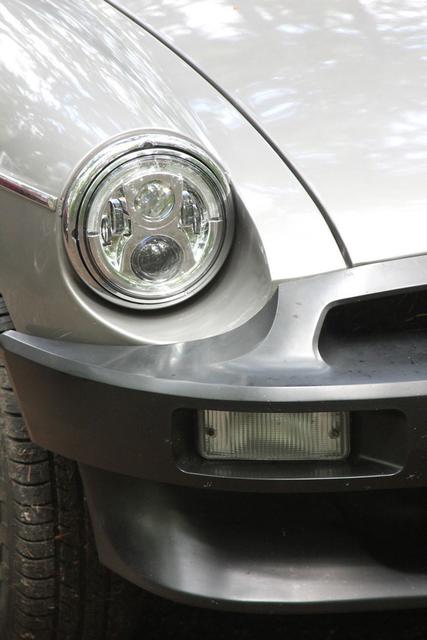

Hopelijk zien we hier op de MGCC site ook eens wat andere ervaringen, ik ben bijvoorbeeld benieuwd hoe het staat met de technisch meest uitdagende LED-toepassing, die ter vervanging van de gebruikelijke H4 halogeen koplamp units. Totnutoe zie ik op MGE alleen anders vormgegeven LED-koplampunits, die de B er heel anders doen uitzien :(
Dit soort LED's hiervoor zijn soms niet eens zo duur, maar kopers zijn er ontevreden over http://www.ebay.co.uk/itm/2X-H4-Xenon-W ... OSwnHZYYJL~
Totaal anders en vele malen duurder is de opzet van de altijd sterker schijnende CREE LED vervanging, daar zit zelfs een fan in om de koeling te verzorgen, iets dat in onze afgesloten koplampunits van de B niet best zal werken (in mijn Saxo zou dat wel passen) http://www.ebay.co.uk/itm/CREE-110W-H1- ... 2BhKFpHfnQ
Ook deze Philips/Lumileds versies zien er zo uit http://www.ebay.co.uk/itm/80W-16000LM-H ... rkt%3D1%26
Re: 1op1 LED conversies worden steeds goedkoper
920143 schreef:Don,
Er is geen enkel H4 LED vervangingslampje op de markt wat voldoet aan de door de nederlandse wetgever verplicht lichtbeeld zoals bij APK wordt getest.
Dit doordat de multi led's anders tegen de interne spiegels aanschijnen in de H4 lamp, dus slecht licht(beeld).
Wat ik uit de beschrijving op MG Experience en recepten voor het afstellen van koplampen begreep zijn er verschillen tussen Amerikaanse en wereldwijde IEC normen qua lichtpatroon. Maar de IEC aanpak krijgt toch bij fabricage de bovenhand, dus lijkt me het sterk dat die goedkope LED-assemblies uit China ergens door de typegoedkeuring komen. Philips/Lumileds is altijd de enige LED fabrikant die iets over typegoedkeuring zegt, maar daar betaal je wel de hoofdprijs voor. Voor alle LED's, excl koplampen, ben ik nu slechts enige tientjes kwijt :lol:
PS De anders opgebouwde assemblies met speciaal aan de LED-units aangepaste spiegelvormen geven een gek beeld, de B "kijkt" je opeens heel anders aan :o
Bij deze een foto van MGE teruggevonden, de link naar Rob USLE (een Nederlander) is http://www.mgexp.com/phorum/read.php?1,3158971,page=2
Volgens hem zijn deze afwijkende units qua lichtpatroon EU compliant, maar origineel is natuurlijk anders zie zijn post #24...... Foto heb ik hier apart ingevoegd
