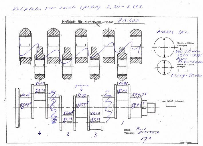

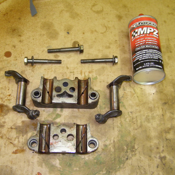

Re: Blokrevisie advies
KRUKAS METING LR.jpg (127.46 KiB) 5775 keer bekeken
36- tuimelaars schhon.jpg (158.59 KiB) 5775 keer bekeken

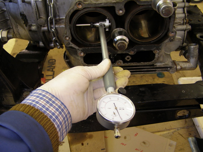

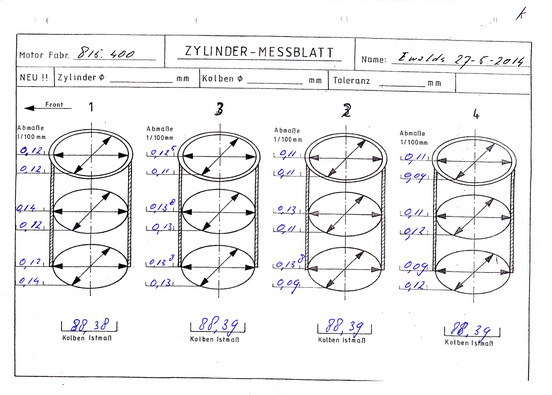

Hallo Naud,
Omdat je aangeeft dat je zoveel mogelijk zelf wilt doen, niet vanwege de kosten maar vanwege het plezier van het zelf oplossen hier een paar tips vanuit mijn ervaring.
Zelf heb ik nog geen MG motor uit en in elkaar geschroefd maar wel een lichtmetalen 4 cilinder boxer van een Lancia en die is aanzienlijk complexer.
Ik ben begonnen met het volgen van een cursus. Die wordt aangeboden door de "Fahrzeug Akademie Schweinfurt" . In 2013 kostte hij nog 510 Euro dit jaar is dat 590 Euro geworden.
De cursus duurt een week en is in het Duits. Probleem is dat hij dit jaar pas in November wordt gegeven. (Meer info op hun website Google op hun naam)
Wel leer je in die cursus hoe je een motor uit elkaar moet halen, hoe en wat je moet meten wat betreft slijtage, en hoe je hem weer in elkaar zet. Je mag zelf kiezen uit een van de beschikbare motoren.
Je werkt in paren, je moet dus de eerste dag een teammaat en een motor kiezen. Wij kozen voor een Fiat 124 motor.
In elk geval moet je de krukas opmeten, voordat je laat slijpen (wat bij de meeste motoren in 80% van de gevallen niet nodig is). Hiervoor heb je inderdaad een set micrometers nodig, die kost ca € 75,-
(in een set zitten 4 of 5 micrometers 0-25 mm 25-50, 50-75 etc
Elke tap moet je net naast de olieboring en haaks erop meten, voor maat en (on)rondheid. Zet de gegevens in een tabel en vergelijk de waarden met het WP handboek. (ik kon zo gauw geen onrondheidsspec vinden wel de maten) Als je buiten spec zit moet er wel geslepen worden (revisiebedrijf). Die slijpen dan op de juiste ondermaat en geven aan welke lagers je moet kopen. zit je binnen spec dan gebruik je dus standaard lagers.
Cilinder en zuigers kun je ook zelf opmeten. Hiervoor heb je de set micrometers nodig en een zogenaamde "binnenmeter" . (zie foto) die kost ook iets van € 85,- als je goed zoekt op Internet. Deze stel je in op de specificatiemaat van de cilinder of op de werkelijke maat van de zuiger. die je instelt op een geschikte micrometer van de set. De binnenmeter stel je op 0 in die micrometer en dan meet je de afwijkingen of spelingen in de cilinder.
Vlak onder de kop, in het midden, en onderin en telkens weer 2 X haaks op elkaar.
De zuiger meet je ter hoogte van de piston pen en ook weer twee keer haaks op elkaar.
Alles noteer je natuurlijk netjes in tabellen en je maakt de sommetjes.
Als je alle metingen hebt verricht weet je welke werkzaamheden je moet laten verrichten, zoals anderen al opmerkten, hohnen , slijpen e.d is vakwerk dat door een revisiebedrijf moet worden gedaan.
Belangrijk bij de montage: alle olieboringen schoonmaken, vaak moet je daarvoor stoppen uit de krukaswangen schroeven, en ruim gebruik van een goede montage pasta, zie foto.
Ik heb er erg veel plezier aan gehad en rijd inmiddels al weer twee jaar trots met mijn volledig zelf opgebouwde motor.

Op basis van het bericht van Bert, ga ik een aantal meettabellen/tekeningen maken waarop de conditie van de “patiënt” in kaart gebracht kan worden. Dus eerst aan het meten. Aan de hand van de meetgegevens zal dan bepaald worden wat vernieuwd of hergebruikt kan worden en wat bewerkt (slijpen, honen, boren) dient te worden.

Heb inmiddels meetbladen van Bert mogen ontvangen(met Dank!)

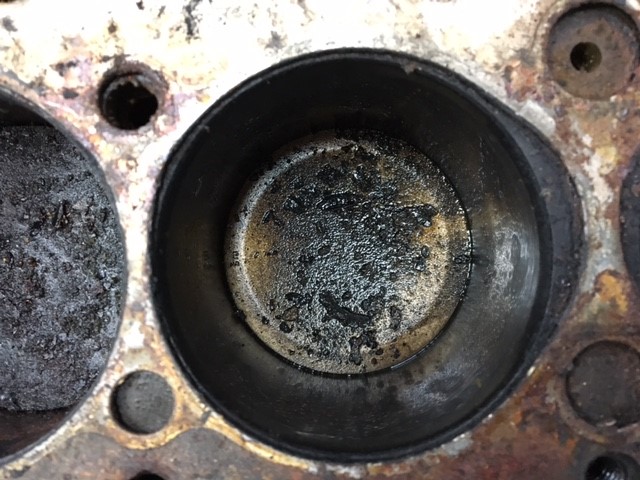

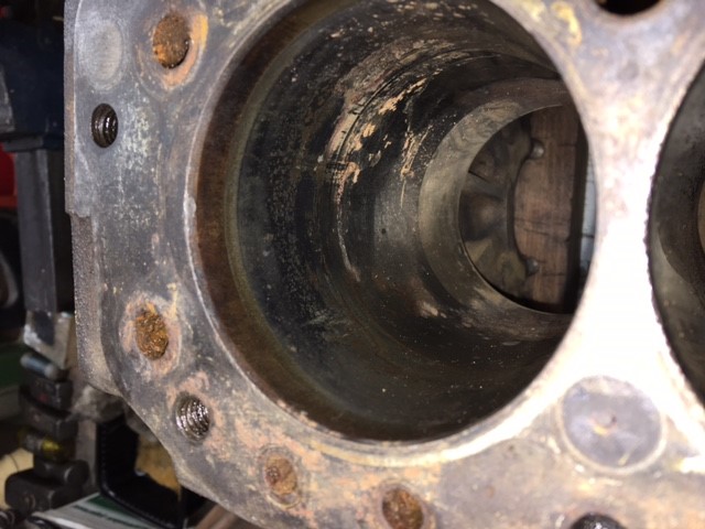

Het blok en onderdelen zijn inmiddels zo zodanig schoon, dat de staat ven de onderdelen wat beter in te schatten is.
Cilinderwand is, na jaren vastgezeten te hebben, toch zodanig aangetast van het contact met de zuigerveren dat (nog zonder te meten) een overmaat onvermijdelijk lijkt te zijn.
MGB 3.jpg (75.26 KiB) 5697 keer bekeken
MGB 1.jpg (95.85 KiB) 5697 keer bekeken
MGB 2.jpg (102.54 KiB) 5697 keer bekeken
Eerste foto is na globale schoonmaak; 2e foto is van vóór het schoonmaken met de zuiger er nog in; op de 3e foto is de aantasting op zuigers enigszins te zien.
Ook de krukas is niet helemaal zuiver. Heeft ook wat aantasting. Echter heel minimaal. Reviseur zal daar maar over moeten oordelen.
Heb inmiddels het boek van Peter Burgess binnen de eerste paginas zijn inmiddels verslonden. Veel nuttige info!
PS:Op de uitnodiging van Henny zal ik even een PB sturen. (dank!)
Wordt vervolgt

Na een gezellige en leerzame ontmoeting met Henny is als eerste met de meetbladen van Bert eea in kaart gebracht.
Duidelijk was dat de cilinders naar een overmaatje moesten. De krukas wilde ik aan de expert voorleggen, aangezien deze al eens opgelapt was (gezien de maatvoering) op één van de big-end tappen. Met een speciaal procedee kan er extra materiaal aan gebracht worden, waarna de astap geslepen wordt.Vond dit er niet echt fris uitzien. Tevens zou de kop (12h2389) afgeperst worden ivm mogelijke scheuren.

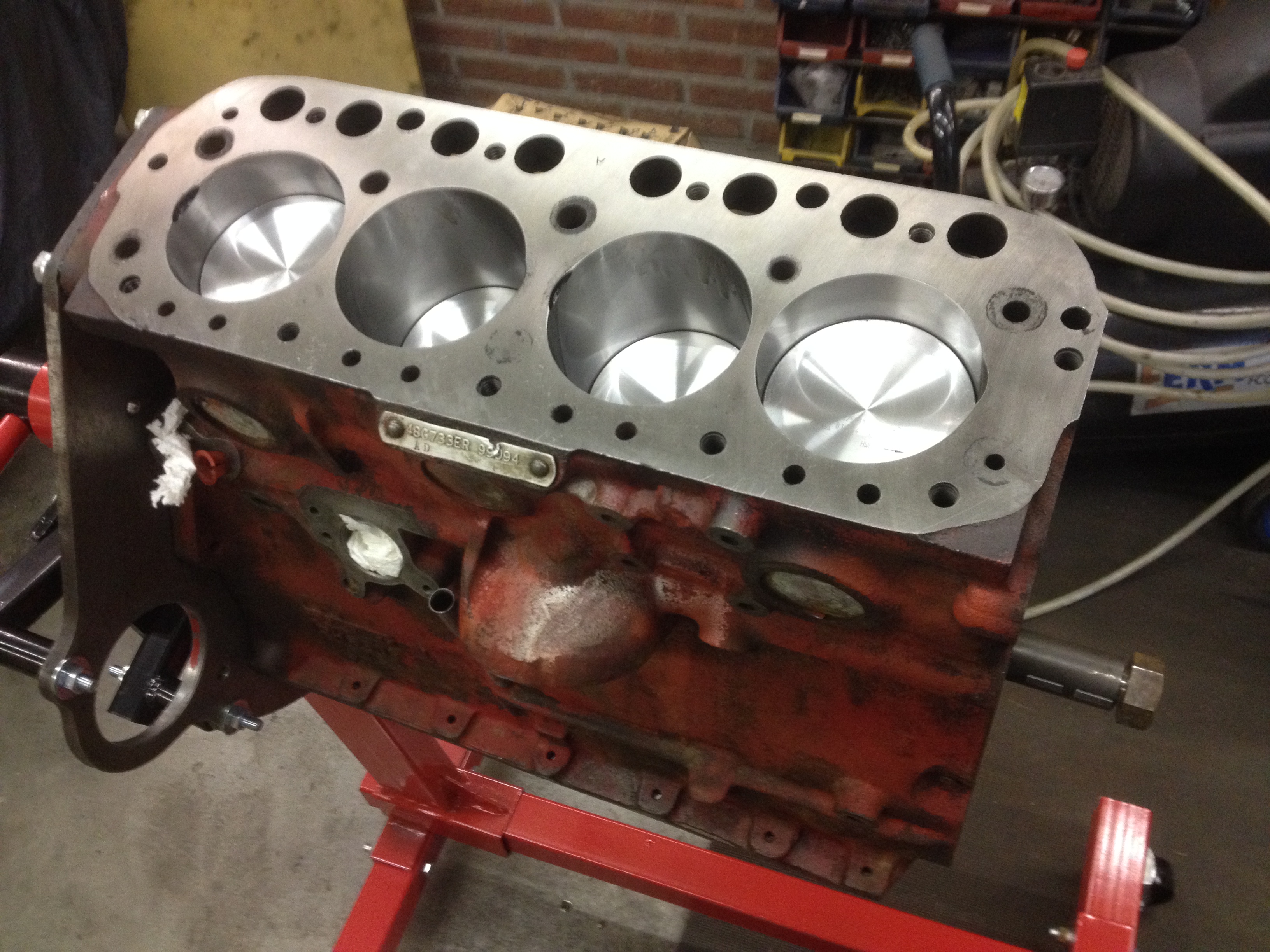

Vorige week alles retour van het revisiebedrijf, waarmee ik afgesproken had dat ik de montage zelf zou doen (behalve de zuigerstangen aan de zuigers persen)
Ook zouden ze de (Nural) zuigers leveren.
Verdere werkzaamheden:
Kop vlakken en loodvrij maken (harde zetels)
Onderblok vlakken
Cilinders opboren
Krukas tappen polijsten
En het geheel reinigen in een bad.

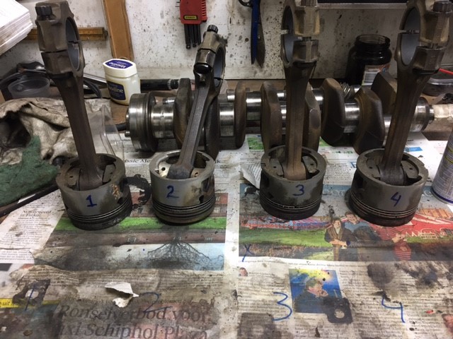

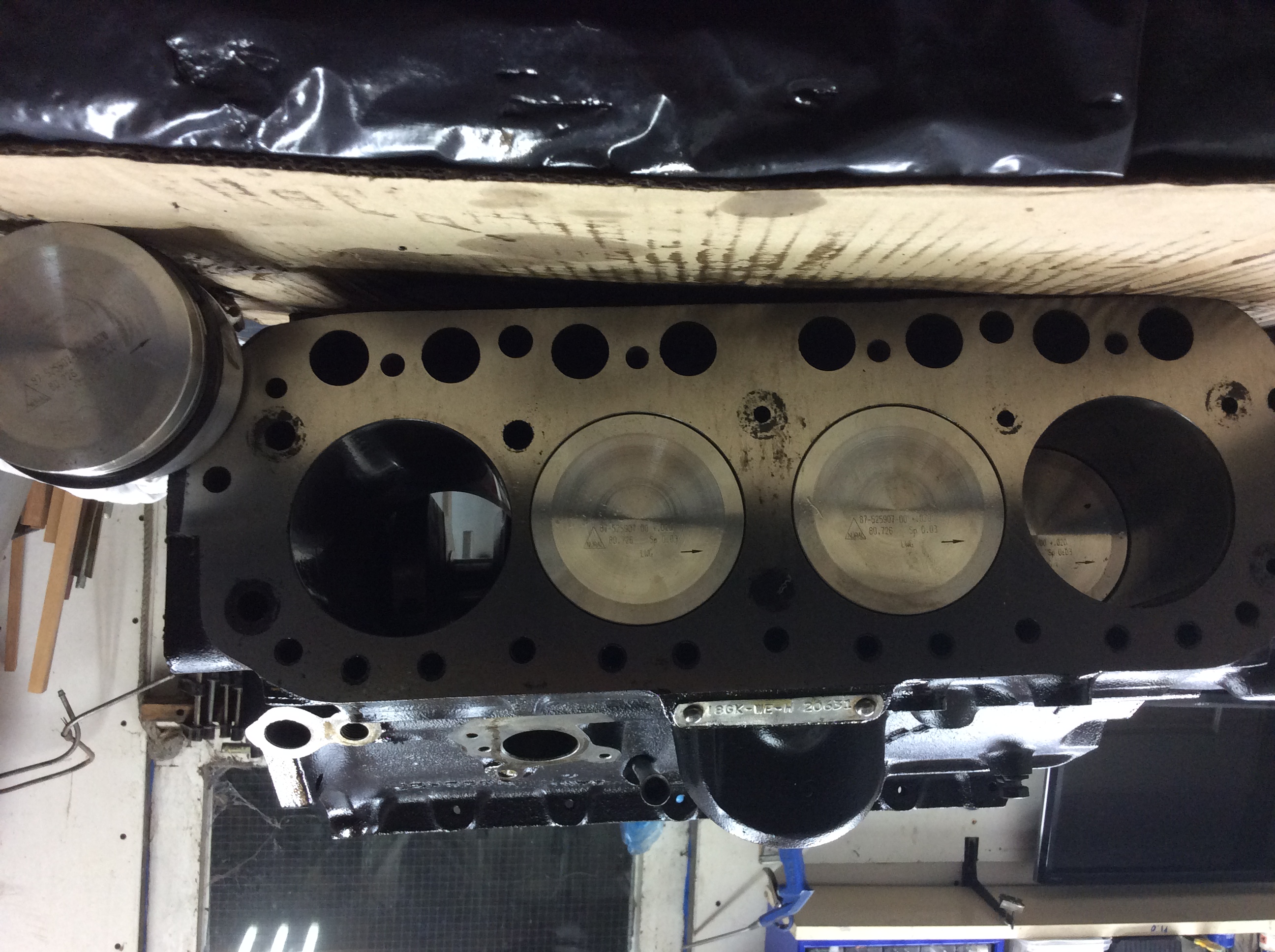

Nu bezig met het uit zoeken hoe de zuigers en zuigerstangen horen te zitten. Vertrouw nl de oude situatie niet helemaal . Tevens zijn de Nural zuigers nl niet symmetrisch. De piston pen zit nl net uit het midden. Ook vind ik tegensrijdige berichten over wat "front" Van een MGB blok is. Dus dat moet ik ook nog even uitvogelen, aangezien de zuigers een pijl hebben die naar de frontzijde moet wijzen.
Wie hier ik kan helpen: graag!
Wordt weer vervolgd
#12
Naud
Front is ten alle tijde naar de voorkant van de motor. Dus naar de radiateur.
Dan krijgen we als eerste Cil. 1 enz.
Let bij je vliegwiel ook op de markering 1/4. Dit geeft aan dat dit punt bovenaan moet staan met zuiger 1 en 4 in top.[BDP]
Op de koppakking staat ook front en top. Let daar op.
Jammer dat je geen fast road kop heb aangeschaft. Dit had een enorme verbetering van de ademhaling betekend.
De beste investering die je kunt doen. Controleer ook je nokkenas goed.
Laatst gewijzigd door Hans Geertse (850008) op 27 aug 2017, 21:37, 1 keer totaal gewijzigd.
#13

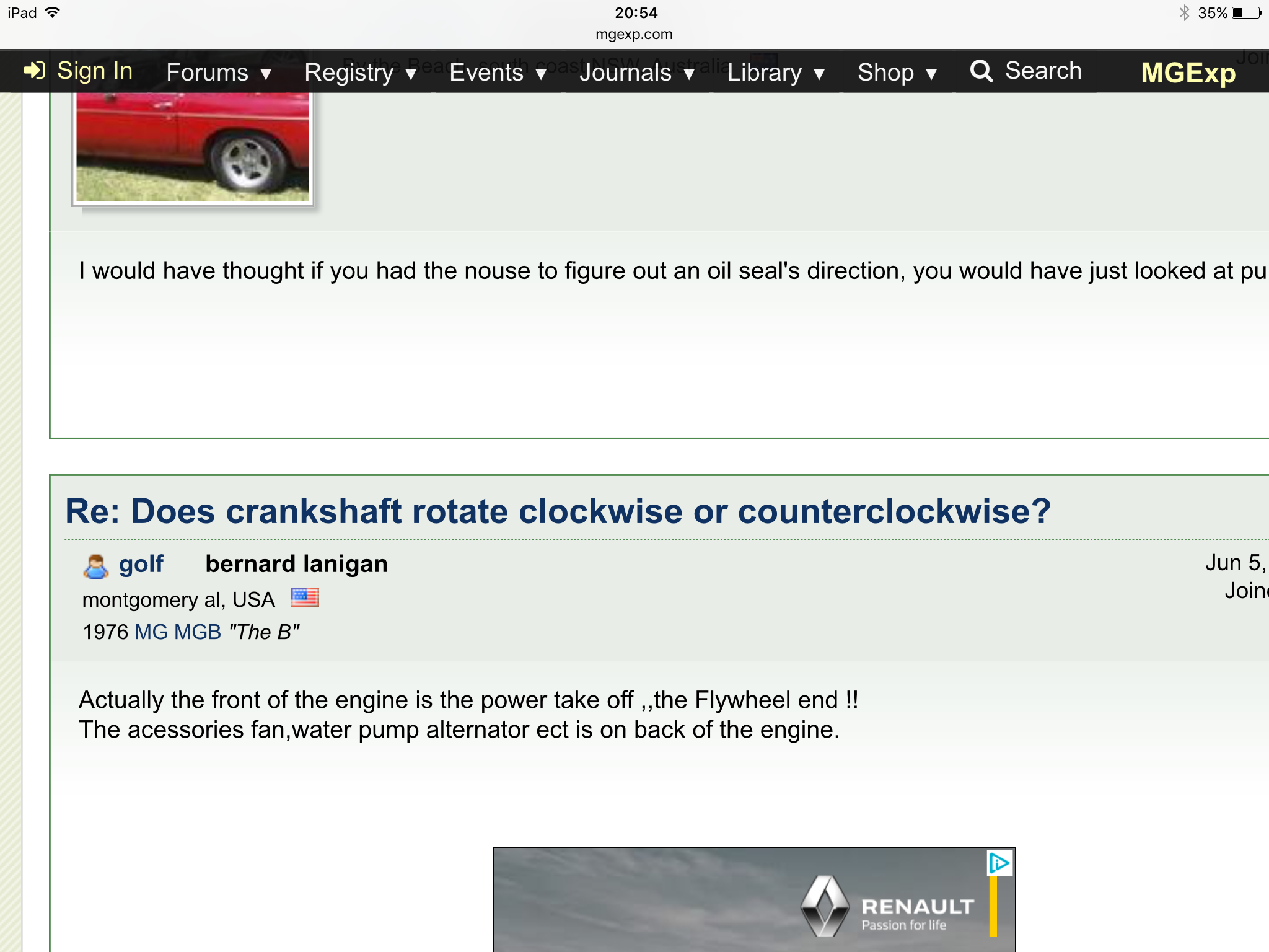

Dat de voorkant Van de motor ook vanaf de radiateur is zou ook het meest logisch zijn. (Hans bedankt voor de bevestiging)
Werd in twijfel gebracht door:
Moest dit even weten voor de juiste montage van de zuigers.
Nu vallen de puzzelstukjes in elkaar en klopt de richting Van de pijltjes op de zuigers , de positie van het oliekanaaltje op de zuigerstangen en de kant waar de "offset" van de a-symetrische zuigers heen hoort te wijzen!
Krukas zit er een nieuwe in.
#14
Mag dus concluderen dat het revisie bedrijf de zuigers reeds goed op de drijfstangen heeft geplaatst?
Een goed revisie bedrijf weet zulke dingen gewoon.
Die Amerikaan is ook lekker bij de les? Goed om een aantal mensen wereldwijd op het verkeerde been te zetten.
Succes verder met de montage.
