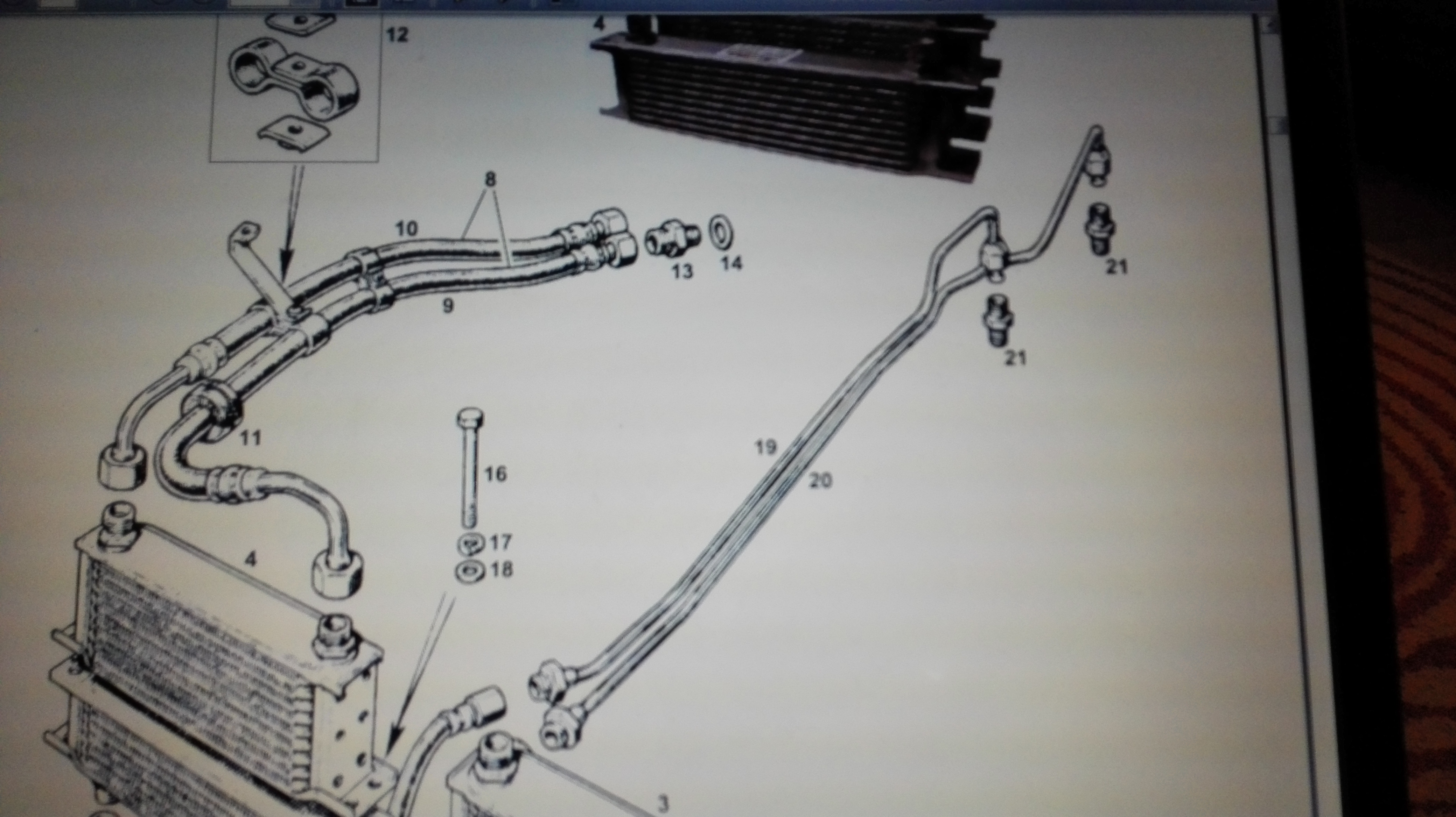

Beste C-liefhebbers,
IK ben op zoek naar de oliekoelleidingen, die van de automaat langs de motor naar de koeler lopen. Het gaat om de nummers AHC391 en AHC392.
Van wie kan ik ze overnemen?
Graag jullie reactie, Kees Leseman

Dag Kees,
Probeer het eens bij een bedrijf dat hydraulische leidingen maakt voor graafmachines ed.
Die kunnen vast wel nieuwe slangen op de oude koppelingen maken.
Dit heb ik vroeger ook wel eens laten doen met de slangen van de normale oliekoeler.
Was toen ook een stuk goedkoper dan de originele slangen.
