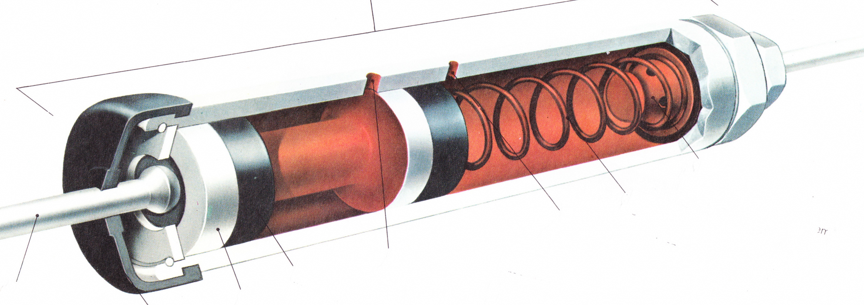

In enkelwerkende de hoofdremcilinder van een 1967 MG-B zit volgens mij niets dat door klemmen of iets dergelijks kan veroorzaken dat je rempedaal eerst diep en later gewoon hoog zit.
Wat wel kan optreden is een lek dat optreedt als je zacht remt maar niet als je de rem een flinke trap geeft.
In het laatste geval zetten de cups wat plotselinger uit en dichten soms een klein lek af.
Meestal is dan corrosie in de cilinderwand de oorzaak.
Volg de raad van Gerrit op, met een grote maar.
Als het lang geleden is dat je je remvloeistof vervangen hebt, kun je je waarschijnlijk de moeite van een revisie besparen.
ER zitten dan te veel corrosieputten in je hoofdremcilinder, en dan kun je beter meteen een complete nieuwe kopen.
schets van een enkelwerkende HRC
