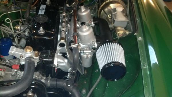

#35Op de MG Experience site heb ik dat hulpstuk enige maanden geleden zien langskomen. Juist Amerikaanse bezitters van een "late" USA B hebben hun rembekrachtiger nogal naar binnen staan. Met de originele Stromberg carb is dat geen probleem, maar na een SU-conversie ontbreekt de ruimte voor normale filterhuizen. En dan leek dit de oplossing920143 schreef:Moss USA heeft onlangs - na een dito product voor de MGA - thans ook een cold-air-intake voor de MGB geintroduceerd.
item no. 223-060
weblink: http://www.mossmotors.com/Shop/ViewProd ... xID=120957
Past niet op de latere serie MGB met de dubbele electrische fans daar die geen gat hebben in het metalen deel naast de radiator.
Echter zeer recentelijk met een garage in Lanaken (Belgie) welke zich bezighoud met tuning een gesprek over airboxen gehaden hij vertelde me dat de carburateur welke het verst van de inlaat af is nauwelijks lucht krijgt via de eerste en derhalve noch nauwelijks zijn werk naar behoren kan en andere een andere sproeier noodzakelijk is.
(ik heb daar twijfels geuit over dit systeem, maar voor vele Amerikanen was dit geen punt, alternatieve SU/K&N filter configuraties zijn er niet of nauwelijks).
Zie ook de foto, een bijpassende installatiehandleiding in pdf formaat heb ik wel beschikbaar, maar die is te groot voor onze MGCC site
MOSS vergeet overigens aan te geven dat òf het K&N filter achter het schot moet zitten, òf dat het gat in het radiator schot fors moet worden vergroot om de dikke pijp er doorheen te krijgen. De ontwerper claimt overigens wel degelijk dat het verloop in dat achterste deel ervoor zorgt dat beide carbs in gelijke mate van lucht worden voorzien. Mocht het filter overigens wèl voor het radiatorschot zitten dan zal er onder invloed van de rijwind een zekere drukverhoging op deze luchtinlaat optreden. Mits je natuurlijk nog wel die schuimrubberen afdichtstrook tussen schot en radiator hebt zitten natuurlijk. Bij héél veel B's ontbreekt die strook geheel, of is in de loop der jaren verkruimeld en beperkt qua werking
Ik vraag me overigens af wat er bij die late B's met hun electrische ventilatoren aan luchtdruk in het vooronder gebeurt. Misschien is een conversie naar een grote 13" sucking fan achter de radiator dan een tweede conversie die nodig is om dit systeem optimaal te laten werken? Op de MGE site vond ik daar niets van terug
Laatst gewijzigd door Don van Riet (860018) op 29 jul 2014, 17:02, 3 keer totaal gewijzigd.
- Bijlagen
- Montagevoorbeeld vóór het schot
- IMG_20140318_185030_271.jpg (32.15 KiB) 9535 keer bekeken

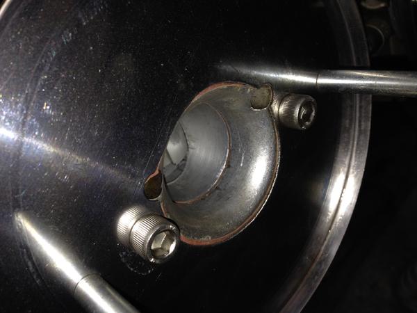

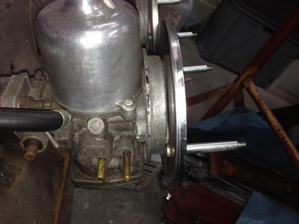

Ik vraag me daarbij nog af of je dan alsnog er een RAM-pipe achter kan zetten, mits je het gat zelf vergroot natuurlijk.
Met de K&N pancakes schijnt dat ook een leuke optie te zijn: pancakes zijn te ondiep om ze er met goede airflow in te zetten, dan maar erachter, zie de foto's
(Volgens MOSS werkt een RAM-pipe alleen goed als er minstens 1" vrije aanzuigruimte achter zit)
- Bijlagen
- Vergrote opening in de pancakes
- IMG_1837.JPG (30.74 KiB) 9535 keer bekeken
- Zij aanzicht RAM-pipe en K&N pancake
- IMG_1836.JPG (31.92 KiB) 9535 keer bekeken

Ik denk dat deze setup sneller is op lagere toeren dus meer trekkracht.
Inmiddels voorzien van cold air intake buis die koude lucht brengt bij de filters vanuit de gril.
RU 4410 vond ik ook uitstekend, maar met de Coopers en de E 2400 is -buiten de racerij- ook prima te leven. Inderdaad opmerkelijk dat zovelen met Webers aan de slag gaan. Ik zie daar veel afstel- en andere problemen van op de MGE-site verschijnen, ook daar stappen mensen dan ook weer naar de SU terug
