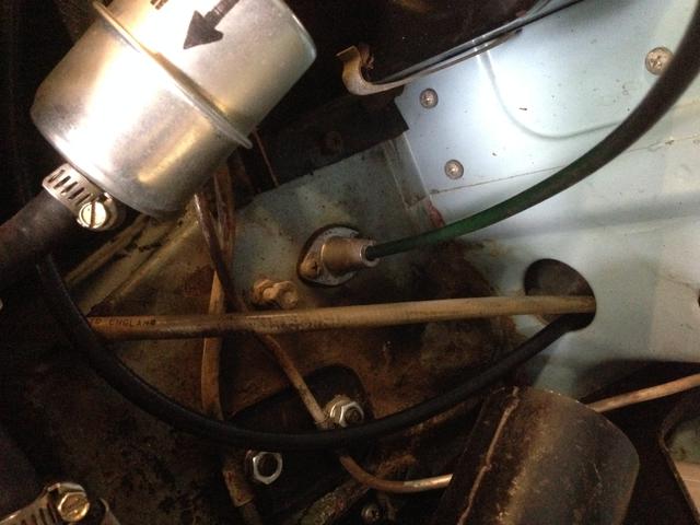

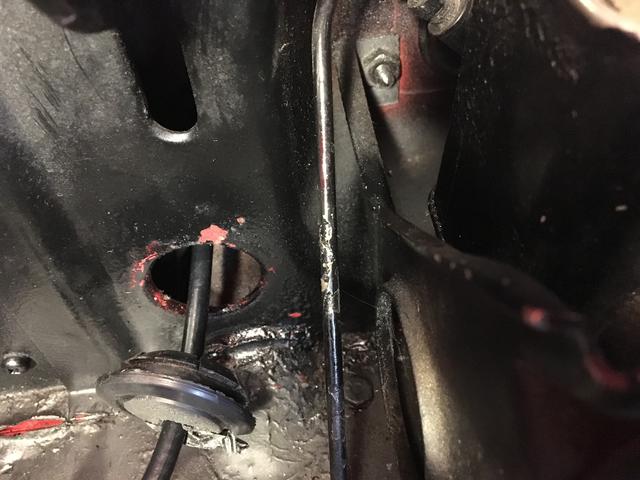

Dan heb je toch die omweg nemende kilometertellerkabel die ik ook bezit. Ik kan je nu al voorspellen dat alleen die extra lange GSD151 kabel past. Kortom met een kortere kabel kan je alleen "over links" de wagen binnenkomen. Oorspronkelijk was dat dus dat extra gat zie de foto en omdat de kabel dan al in de goede richting naar de kmteller gaat zonder haakse aandrijving daar. Dat scheelt veel geld (minstens €70, soms > €100!)
Foto, inclusief een grotere rubber plug
IMG_0907 speedo cable.JPG (42.6 KiB) 9608 keer bekeken
En zonder die extra plug
'63 MGB Firewall.jpg (38.67 KiB) 9608 keer bekeken
Ga je echter via de andere zijde van de tunnel de wagen binnen kom je van onderen zijwaarts richting kilometerteller. Ik ben natuurlijk zéér benieuwd hoe het jou daar bij vergaat; kan je dan wel zonder die kleinere haakse aandrijving werken of met een scherpere bocht toch een niet slingerende naald bereiken? Dat de GSD117 OD kabel wat langer is dan de GSD115 OD kabel, zo'n 50 centimeter helpt vast wat met het bochten nemen daar. :idea:
PS Die grotere rubber plug in de foto ontbreekt soms, dan wordt alleen een kleinere rubber doorvoer gebruikt, in het gat wat dieper weg. Onze wagens die met de "omweg" kabel zijn uitgerust hebben dat dieperliggende gat niet en daar met een boor aan de slag gaan is lastig voor de noodzakelijke diameter. Er zijn mensen die dan maar het einde van de kabel tijdelijk slopen om daar met een wat kleiner gat te kunnen werken. Ook vervelend...
