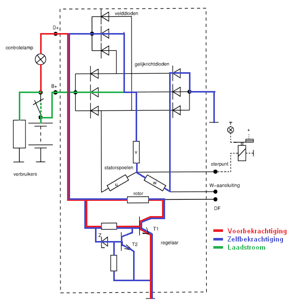

Normaal licht het laadcontrolelampje (hierna te noemen "lampje") op doordat, na sluiten van de contactschakelaar, een stroom loopt van de accu plus, door de contactschakelaar, door de veldwikkeling van de dynamo naar massa.
Bij een onderbreking van de contactschakelaar bij draaiende motor zal het lampje opgloeien door een stroom vanaf de D+ (14 volt), door het lampje, via de aangesloten verbruikers naar massa. Dus in tegengestelde richting.

Kan ook een lekstroom in de omgekeerde richting zijn. Toevallig loopt eenzelfde case op MG Experience. Net als daar adviseer ik een diode aan te brengen in de verbinding naar de kleine terminal op de alternator (geelbruine draad) als je dat oplichten kwijt wil. Maar voor hetzelfde geld raak je dit verschijnsel kwijt door het nalopen en reinigen van de diverse kabelovergangen via de zgn bullits, vooral naar en van die zgn inertiaswitch, waar ook de voeding naar de benzinepomp overheen loopt zoals Joop Postma al aangaf. Ook een makkelijk punt om daar de spanning op de lijn naar dit lampje bij draaiende motor te meten.
Alleen als er batterijspanning op de draad richting het lampje staat en het toch oplicht bij draaiende motor zou ik de alternator verdenken (die zijde van dit lampje kan je ook meten overigens)
