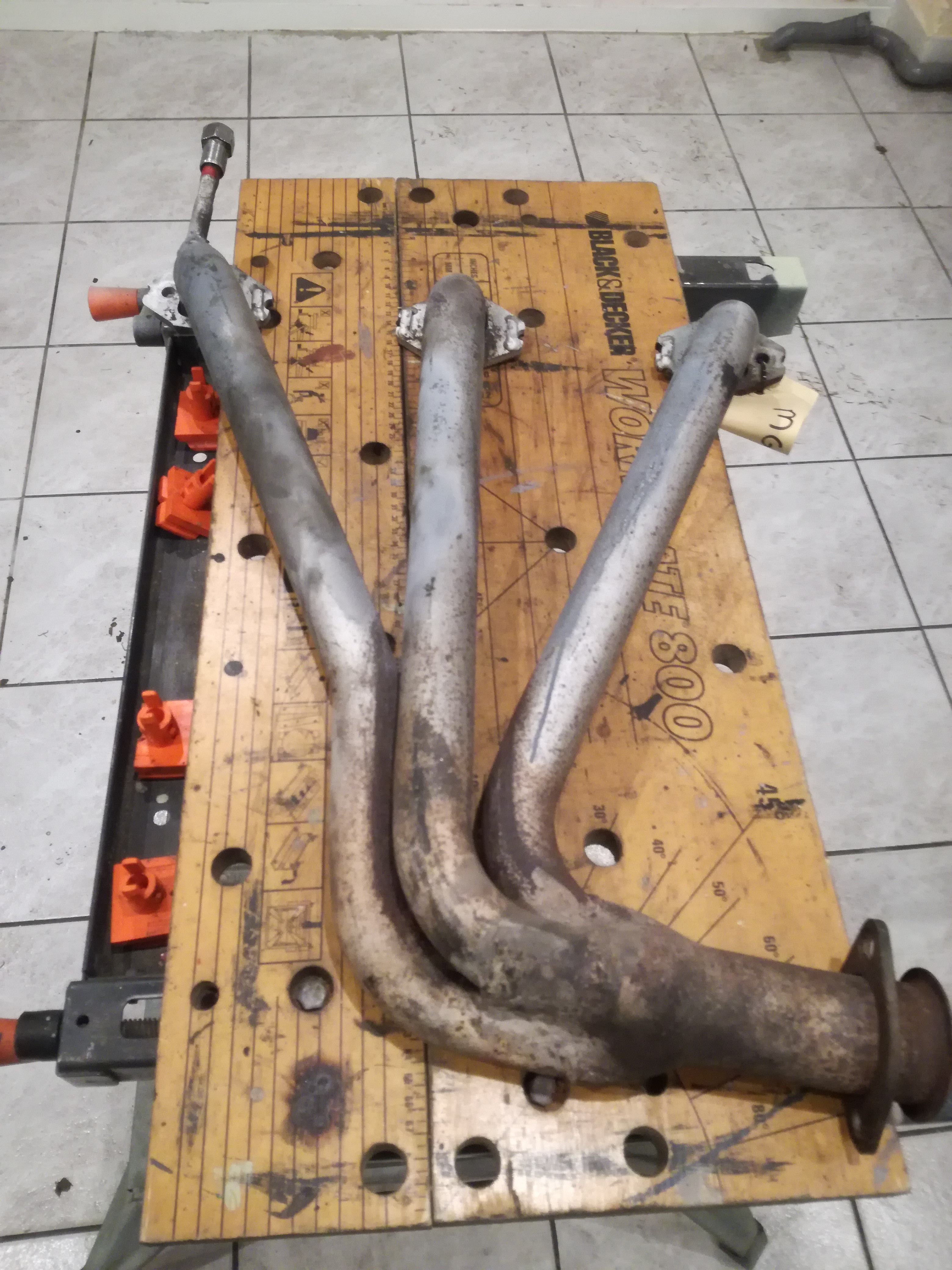

Ik heb een drie-in-één uitlaatspruitstuk gekocht om te monteren op mijn MGB.
Echter, er zit op de voorste pijp een pijpje opgelast, voorzien van schroefdraad en een afsluitende moer.
Weet iemand waar dit pijpje/aansluiting voor is?

Lijkt me een aftermarket U.S uitvoering.Flensverbinding.
Voor de werking van de motor heeft het pijpje geen nut.
Je zou er iets mee kunnen meten, b.v temperatuur.
Of iets toevoegen??
Ben benieuwd naar andere reacties.

Je zou bijna denken dat er een injectie op heeft gezeten en dat dit is voor een Lambda.

Bedankt voor jullie reacties.
Voor een lambda-sonde lijkt het pijpje erg lang te zijn; zit zeker niet in de uitlaatgasflow.
Ik ga het zeker niet gebruiken en ga het ook afslijpen en dichtlassen.
