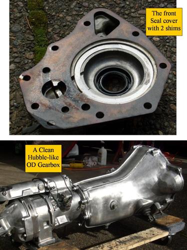

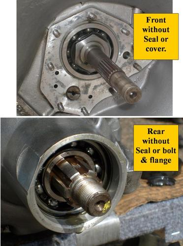

Licht ratelen is normaal, de aandrijfas rammelt al snel een beetje in zijn frontlager, ook in mijn B, maar een schurend geluid herken ik niet. Soms gaat het frontlager ronddraaien in het versnellingsbakhuis, maar om dat te verhelpen moet op zijn minst de motor en welllicht ook de bak er uit...
PS Als dat lager los in zijn opening van de bak draait kan je met een boor een klein gat aan zijn buitenzijde boren en daar bijvoorbeeld een naald uit een naaldlager inslaan. Helaas heb ik geen foto van deze oplossing, dit stond al héél lang geleden op MG Expericence. En dan ook gelijk de shim(s) vernieuwen die tussen het lager en de voorste bakafdekkingsplaat zit en door dat ronddraaien volledig weg kan slijten..
Zie wel deze twee foto's over waar die lagers, seals en evt shims aan de voorkant (en achterkant) zitten
seal and cover plate
Front Gearbox Seal Cover and Clean OD Gearbox.jpg (40.83 KiB) 11679 keer bekeken
waar hij op gemonteerd wordt
Front and Rear of OD Gearbox -- Seal areas exposed - Danthefitman - Feb.27.10.jpg (33.61 KiB) 11679 keer bekeken

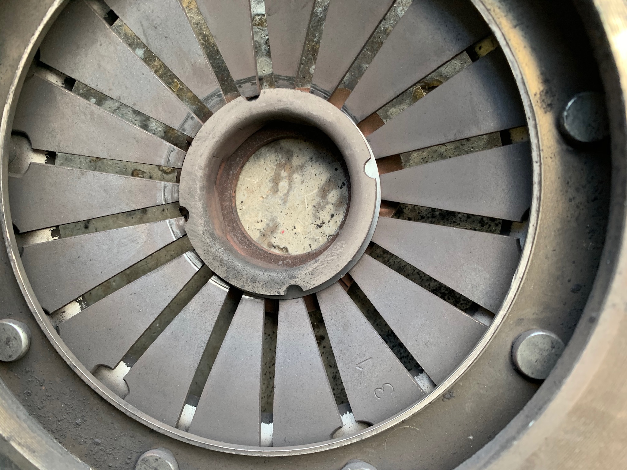

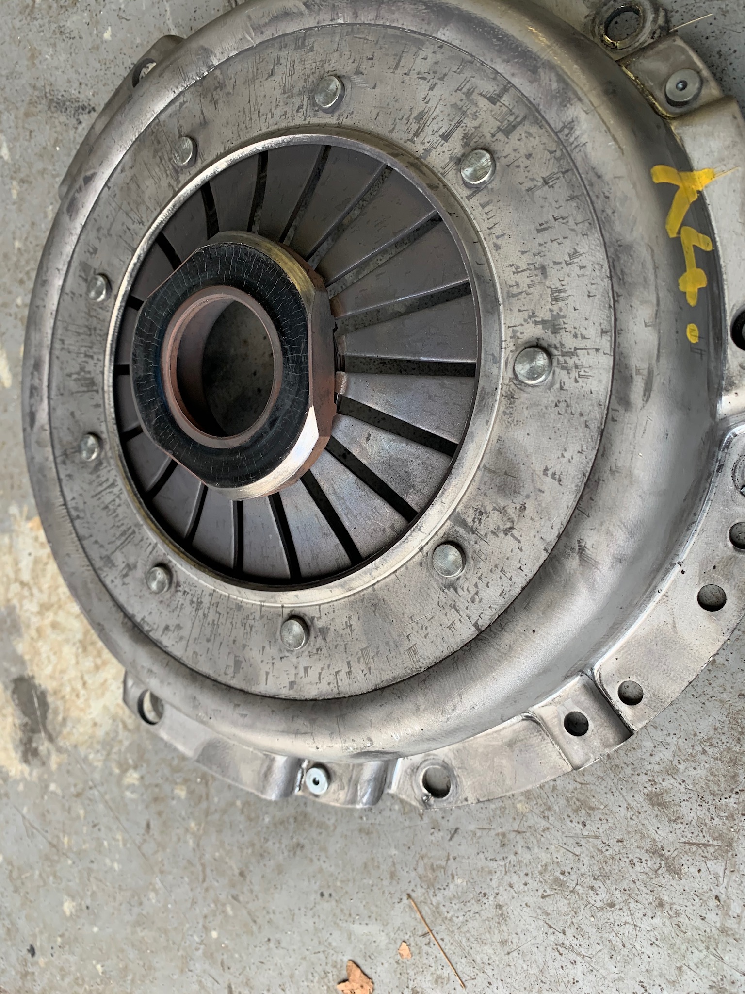

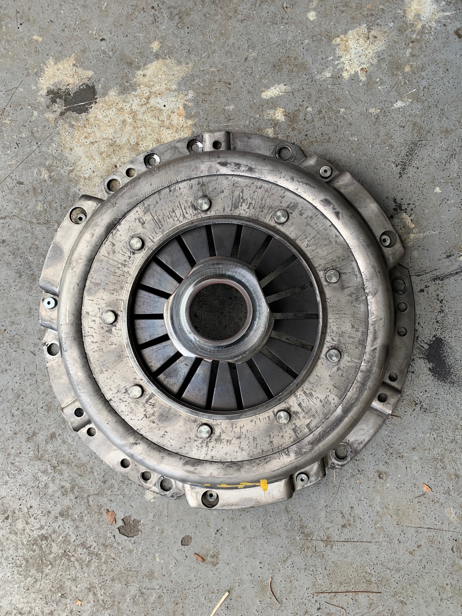

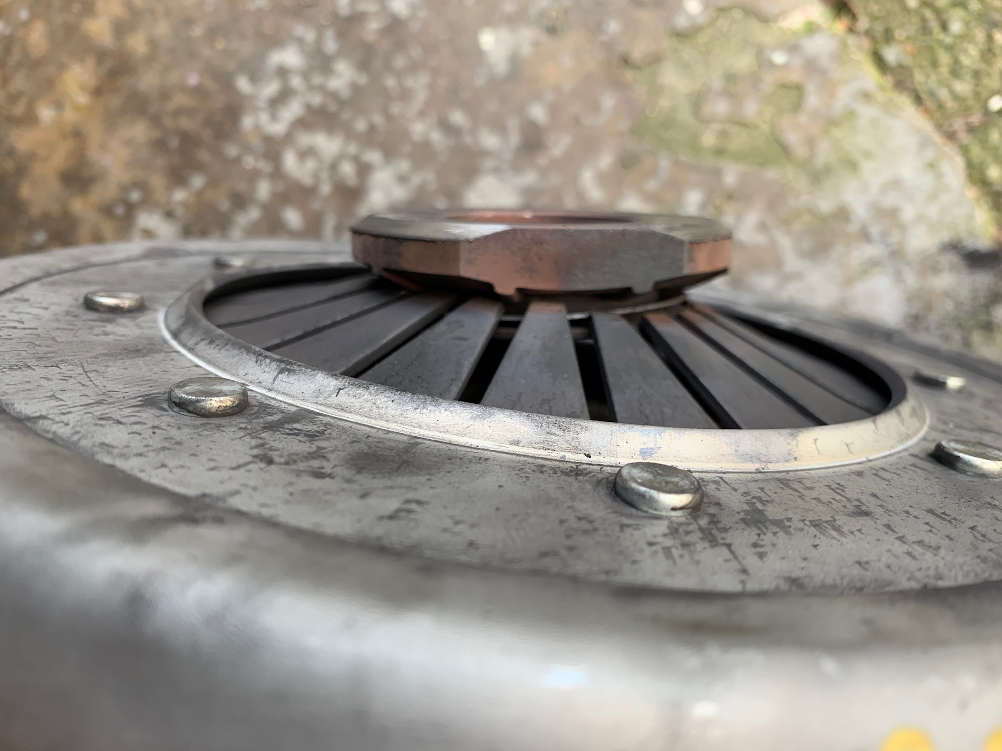

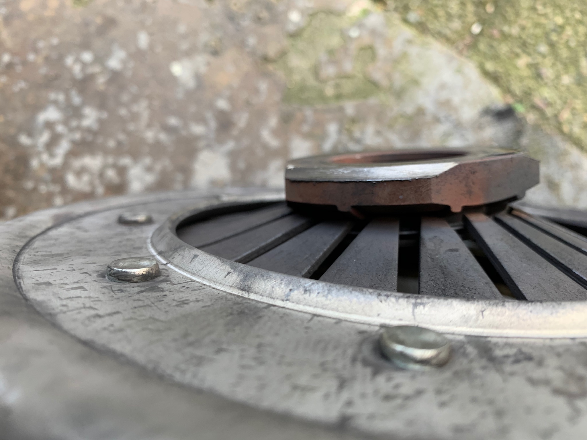

Beste allen,
Hierbij een korte update op mijn eerdere poste.
De bak ligt er inmiddels uit en naar nu blijkt is de drukgroep de oorzaak. De veren, welke het midden deel (ik weet niet de juiste benaming) waar het druklager tegenaan gedrukt wordt, zijn er deels uitgeschoten. Als gevolg hiervan liep het druklager ook in ontkoppelde toestand tegen de rand van het middendeel aan. Bij demontage trof ik veel kool slijpsel en een half versleten druklager aan, kortom een vieze troep. Ik heb inmiddels de zaak weer schoongemaakt en een nieuwe drukgroep gemonteerd. Tevens heb ik een druklager met kogellager gemonteerd. Het geheel ligt nu klaar om weer gemonteerd te worden. Op zich al een lastige klus met de motor met de motor er nog in, uiteraard hangt deze wel los in een motortakel.
Wellicht kan iemand een mogelijke oorzaak noemen. Ik wil voorkomen dat ik over 500 km weer het zelfde probleem heb.
Vorig jaar heb ik een gebalanceerde Ivor Searle GB motor, compleet met drukgroep gemonteerd.
Ik hoor graag jullie reactie,
Groetend,
John
Ter illustratie een paar foto’s
De bijlage F039E74F-7BF1-45B8-A439-CC604702C08B.jpeg is niet meer beschikbaar
De bijlage 15BD3732-B6DA-42A9-BA17-2067A4502D78.jpeg is niet meer beschikbaar
De bijlage 2A891559-40E5-428C-AF18-0C3FDB1E94B8.jpeg is niet meer beschikbaar
De bijlage FE467F94-D171-4487-AB50-5154E62DE8CE.jpeg is niet meer beschikbaar
Re: Ratelende versnellingsbak
#13

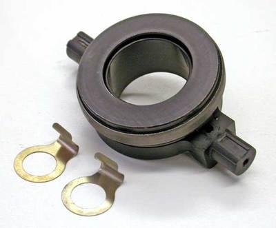

Een fout door de diafragmaveer die zelden voorkomt. Meestal zijn het de drukveren die in de koppelingsplaat zitten die op termijn te slap worden en wat gerammel geven. Heb je nu een drukgroepset van een goede fabrikant als Borg & Beck voor inbouw gereed? Want naast de drukgroep moet natuurlijk ook de koppelingsplaat, die scheef aangedrukt is geweest vervangen worden en die onderdelen zitten samen in één doos. Borg & Beck levert ook die rollerball druklagers met nog een extra carbon schijf daarboven op. Zie foto's los en in situ op mijn wagen
rollerball bearing los
rollerball bearing gemonteerd
#15
Hoi John
Heb zo iets nog nooit gezien en heb al zeer veel complete kop.sets door
mijn handen zien gaan.
De diafragma veren zitten normaal goed opgesloten en bij normaal gebruik
kunnen ze geen kant op.
Heb sterk het vermoeden dat het diafragma beschadigd is bij de montage.
Kan je dus alleen maar op het hartdrukken om het juiste takel gereedschap
te gebruiken eventueel met een motor balancer. Hiermee kun je de hoek van de in te takelen
motor aanpassen.
Ook de koppellings plaat goed uitlijnen en geen geweld gebruiken.
Na dat de motor op zijn plaats tegen de bak zit aan de uitgaande gaffel voelen of hij enige mm
vrij kan bewegen.
Veel succes met de tweede poging.

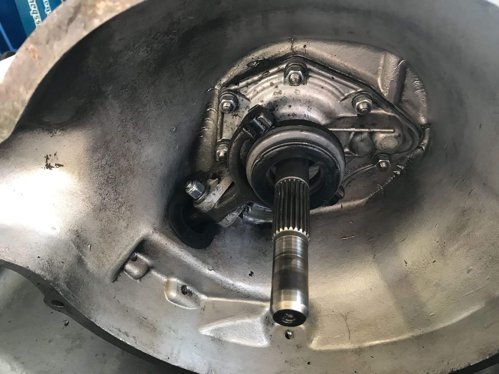

#18
Dat schoot mij later ook te binnen. Als je de vork er toch uithaalt om hem op het recht zijn te controleren kan het geen kwaad om tegelijkertijd die dikke bout uit die foto maar te vervangen. Die stalen bout slijt notabene harder dan de bronzen bus waar hij in draait en waarop geadviseerd wordt hem eruit te persen en een nieuwe te monteren. Gewoon laten zitten dus en het bij die nieuwe bout laten tenzij de vork krom is geworden natuurlijk..
