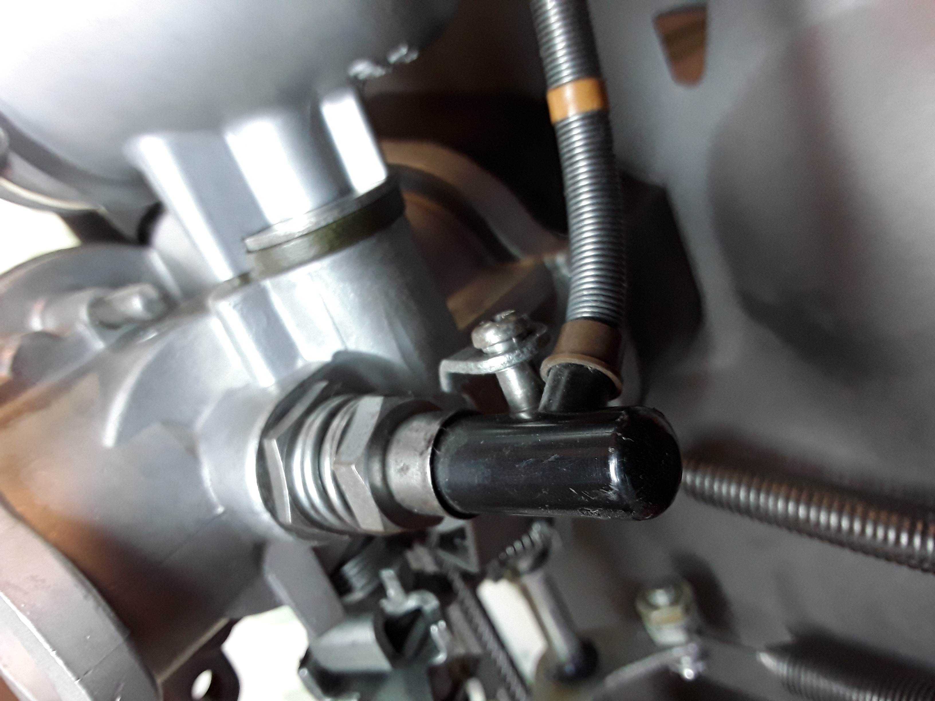

Beste forumgebruikers,
Mijn B (1967) heeft dubbele SU carbs met 2 mainjets; eentje voor de voorste carburateur en eentje voor de achterste. Volgens de onderdelengidsen zijn ze verschillend, maar waarin? Ik zie geen verschil.

Het verschil zit in het kunststof deel met het gaatje, waarin het choke stangetje wordt geschroefd (en in de gekleurde ring om het slangetje) . Als je ze verwisselt krijg je dit niet goed gemonteerd.
