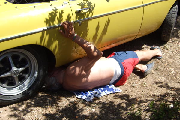

#8Leuk om te weten. Hij zat er ook in een halfuurtje op de camping in (zie foto). Rob USLE (MG Experience naam) heeft ooit met een kapotte, niet repareerbare punts SU in Noorwegen gestaan en moest met de ANWB worden opgehaald930086 schreef:1) het is zonder meer mogelijk om in de brandstofleiding onder de motorkap een nood brandstofpompje in te bouwen.

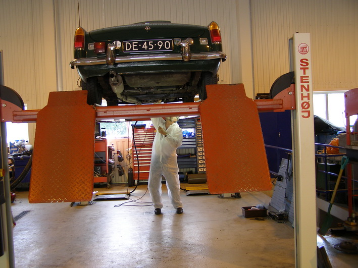

#14Foto van een MG op de brug.
Was het deze? dan was ik het.
Maar dat was geen benzinepomp maar ee kapotte startmotor.
Niet te krijgen, dus op mijn onvolprezen KNAC lidmaatschap is de auto op de trailer naar huis gebracht en wij gingen verder in een Volkswagen Passat met Noors kenteken
Moest meteen minstens 20km/u harder rijden op die Noorse grindwegen. geen geduld met autochtonen daar.
