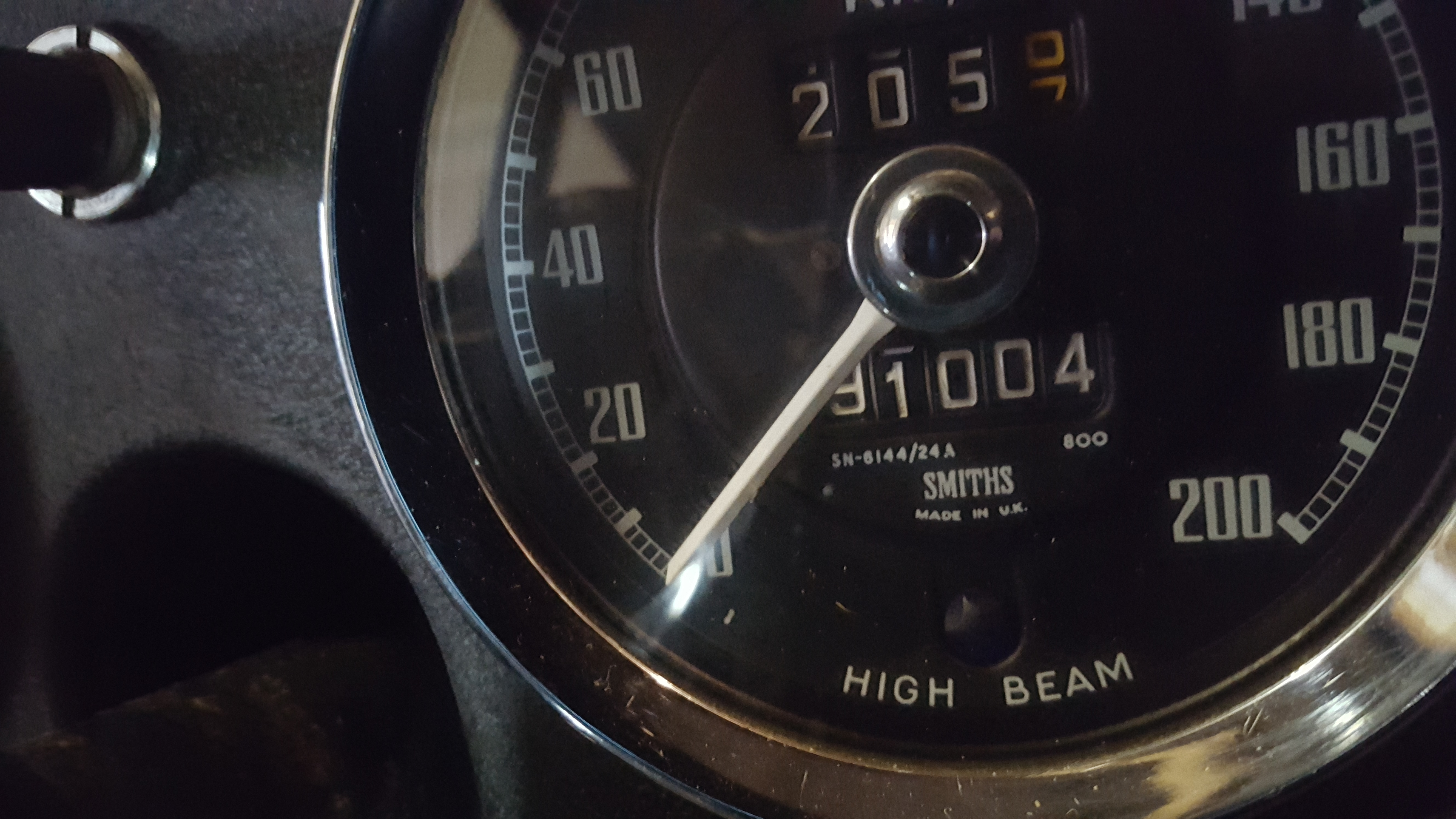

Hallo,
Voor een Engelse vriend zoek ik een foto vanuit de bestuurderspositie van een MGB kilometer teller. Dus GEEN mijlen teller.
De kleine letters moeten zichtbaar en leesbaar zijn, want die leiden naar de technische product referenties.

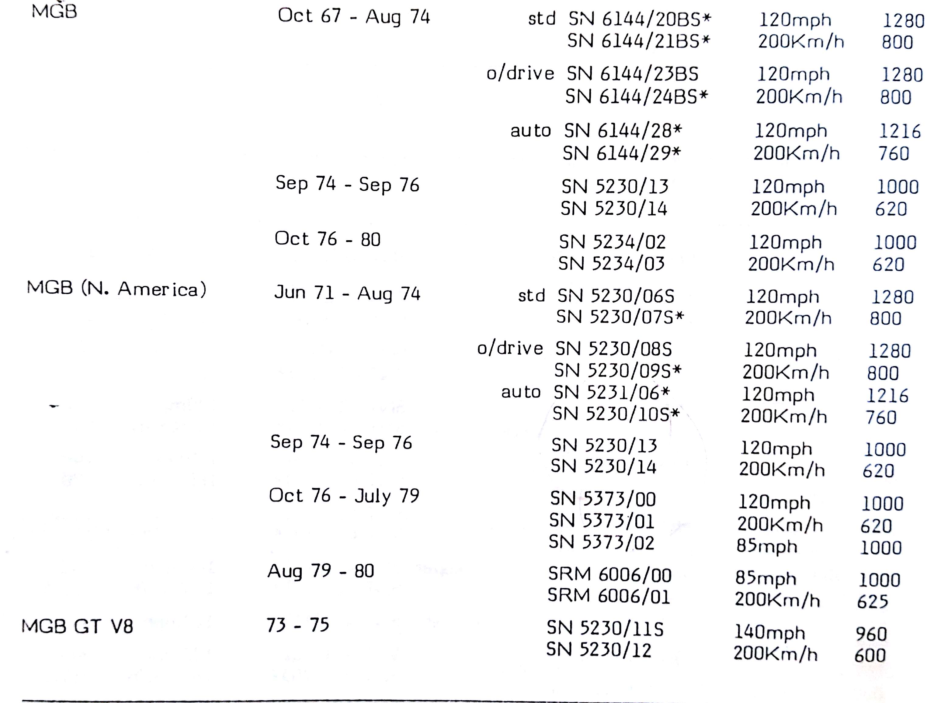

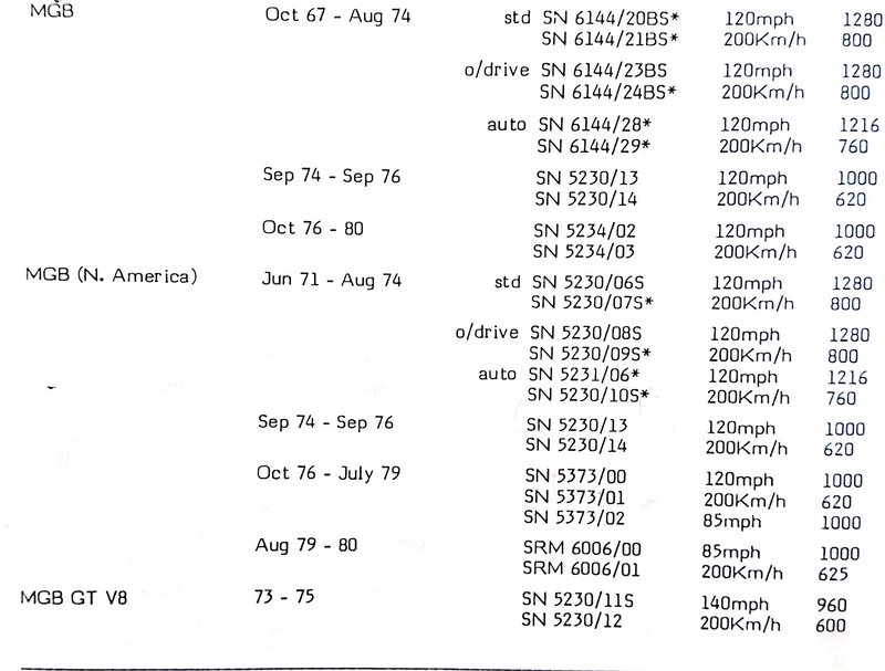

Mischien heb je hier wat aan.
Foto komt van een origineel Nederlandse MGB GT 1973 met overdrive.
Het andere is originele SMITHS documentatie.
