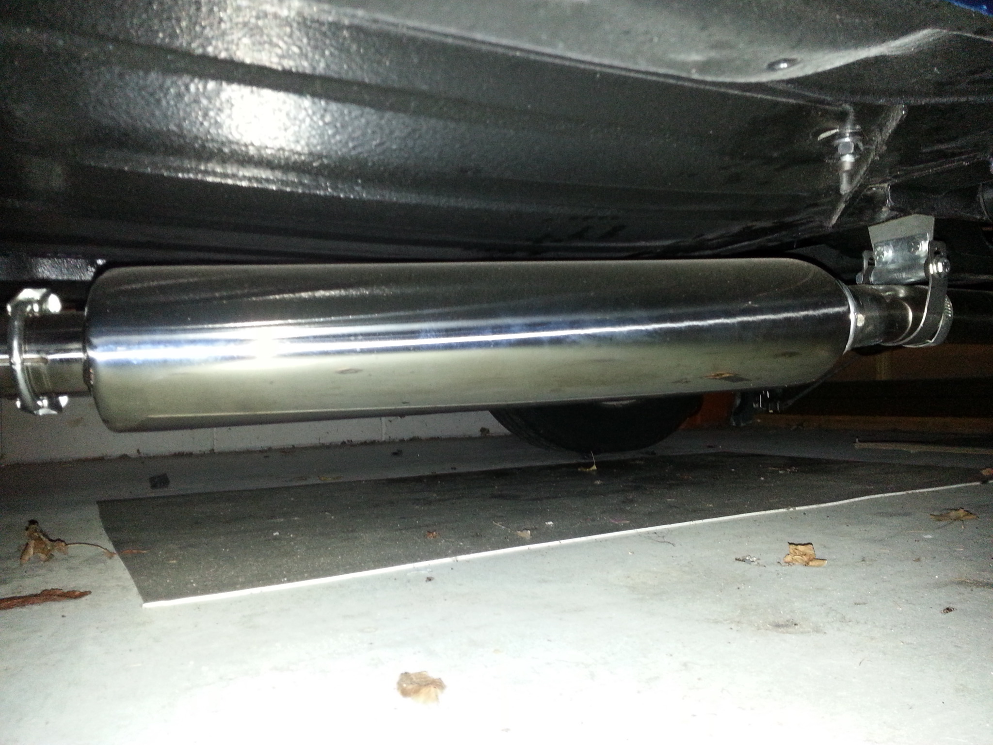

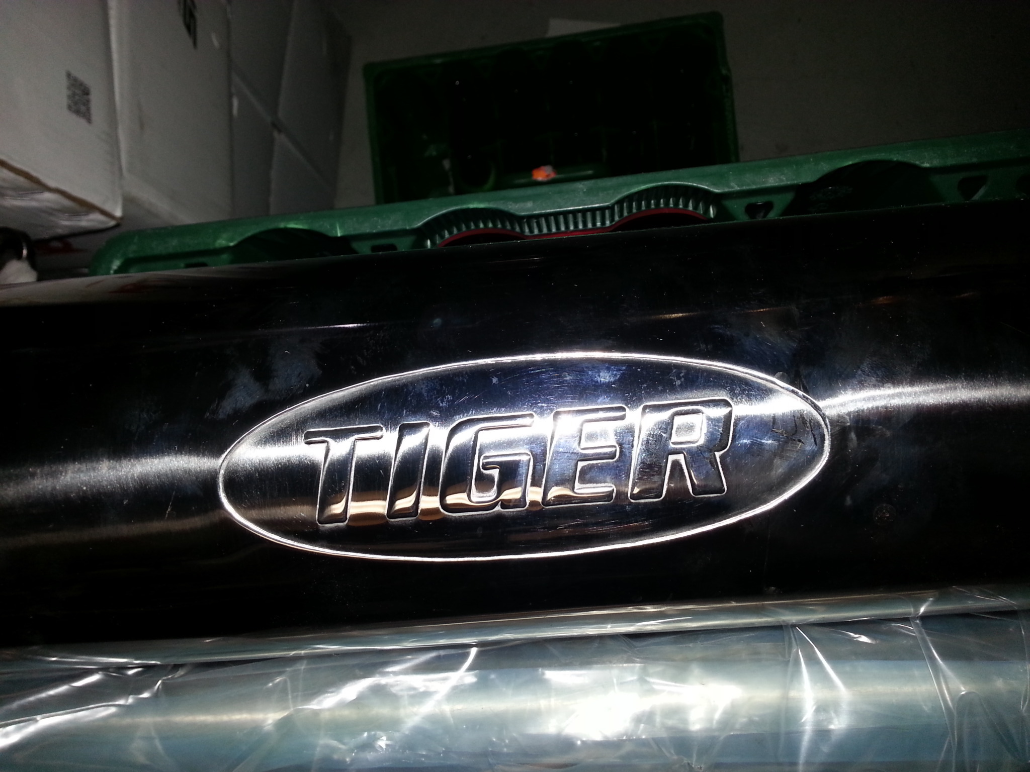

ik ben aan het experimenteren met het uitlaatgeluid. Op dit moment heb ik de achterdemper los gehaald en vervangen door een rvs pijp, het geluid is een mooie diepe brom, zowel stationair als tijdens het rijden, dus geen ordinair petjes geluid. Ik denk dat e.e.a. wel afhankelijk is van het type middendemper, bij mij zit er geen standaard uitlaatsysteem onder maar een Tiger uitlaatsysteem, zie foto's.
