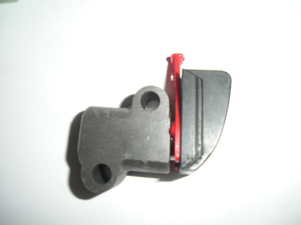

De week erna ging ik met olielekkages aan de slag, zowel de simmerring in de nokkenasketting cover als de sokken op het stuurhuis waren verdacht. Toen ik die timing chain cover er vanaf had bleek de kettingspanner totaal niet versleten en hetzelfde gold zelfs voor de nokkenasketting (opmerkelijk goedkope onderdelen ervoor ingekocht en dus niet gebruikt).
De kettingspanner die erin zat lijkt op het Jaguartype dat op de MGE site sterk wordt aanbevolen, de ook door mij gekochte Rolon uit India heeft een veel slechtere naam :(

Bij deze ook de kettingspanner die er net zo uitzag als de mijne en superieur schijnt te zijn aan de aftermarket "Rolon" die ik had gekocht
kettingspanner &quot;jaguar&quot; voor de B
kettingspanner "jaguar" voor de B
verpakking
verpakking
