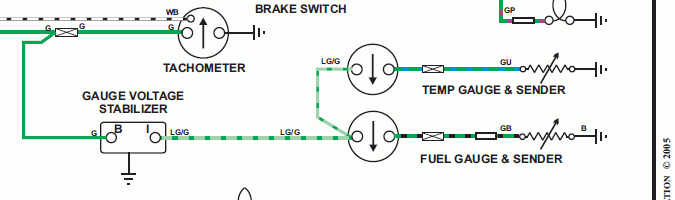

De voedingsspanning heb ik nog niet gecontroleerd.
Alleen volgens mij is de temperatuurzender een sensor die bij een bepaalde temperatuur een bepaald spanning afgeeft (vergelijk het maar met een PT100).
De spanning wordt door de temperatuurmeter op het dashbord vertaald naar een bepaalde temperatuur.
Als ik naar de foto`s kijk die ik tijdens de restauratie gemaakt heb zitten er maar 2 aansluitingen op de meter op het dashbord.
Ik denk dus 1 aansluiting welke van de temperatuurzender op het motorblok komt, en de andere de min (anders kan de meter niks aangeven).
Ik hoop binnenkort toch even mijn kop onder het dashbord te kunnen stoppen om te kijken of ik gelijk heb.
Waar heeft de meter eigenlijk een voedingsspanning voor nodig behalve dan voor de dashbord verlichting?
Nu brengt me dit wel aan het nadenken.
De oude zender zat er waarschijnlijk al ruim 40 jaar in.
Nu bestaat de kans dat mijn oude zender al wat minder werd en misschien minder spanning aangaf waardoor het leek dat temperatuur goed was, maar in werkelijkheid te heet.
Aan de andere kant kan de nieuwe meter ook een te hoge spanning afgeven m.a.g. een te hoge temperatuur.
mmmm eigenlijk weet ik dus nog niks :roll:

050018 schreef: Alleen volgens mij is de temperatuurzender een sensor die bij een bepaalde temperatuur een bepaald spanning afgeeft (vergelijk het maar met een PT100).
Voedingsspanning over het geheel:
Oftewel, bij een slecht functionerende stabi kan je wel degelijk ook een hogere temperatuur meten. Maar... dat maakt niet het verschil tussen halve meteruitslag en een hele, dat weer niet natuurlijk. Daarbij zal de fuel gauge dan ook afwijken.
Maar eerst even de echte temperatuur meten, dat lijkt me wel slim. Even goed kijken naar welke thermostaat er in zit, ze zijn er voor verschillende temperaturen.
