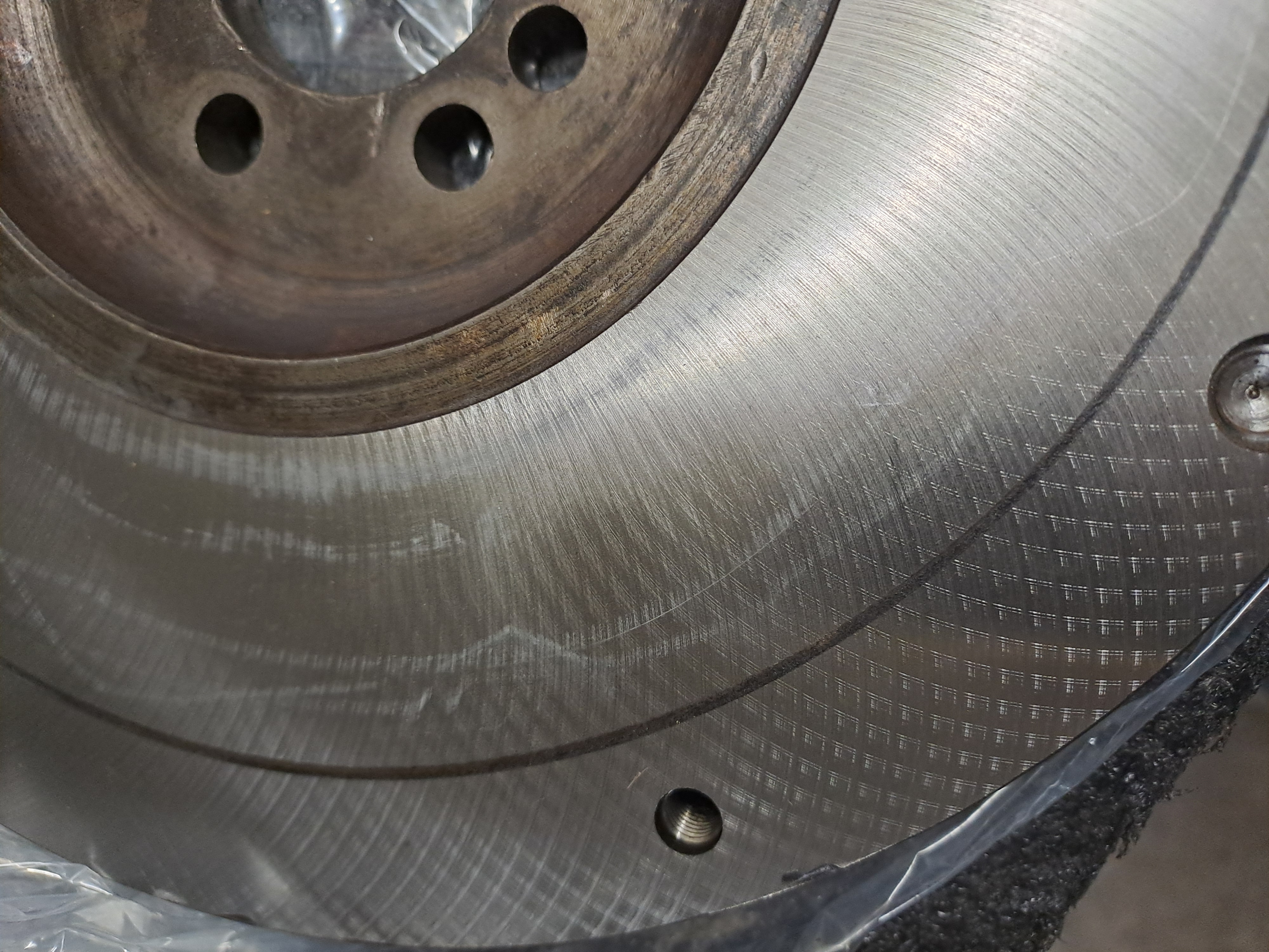

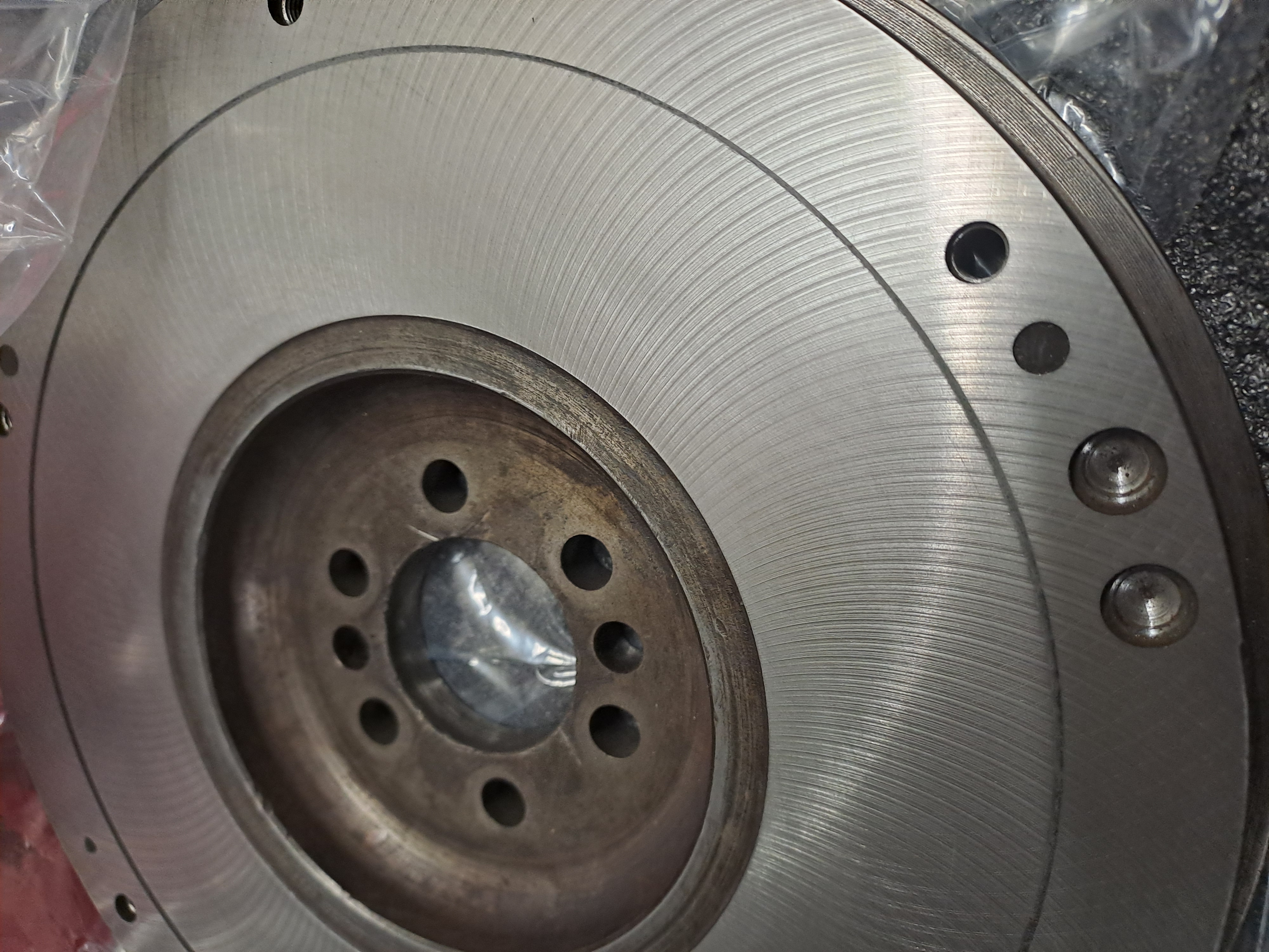

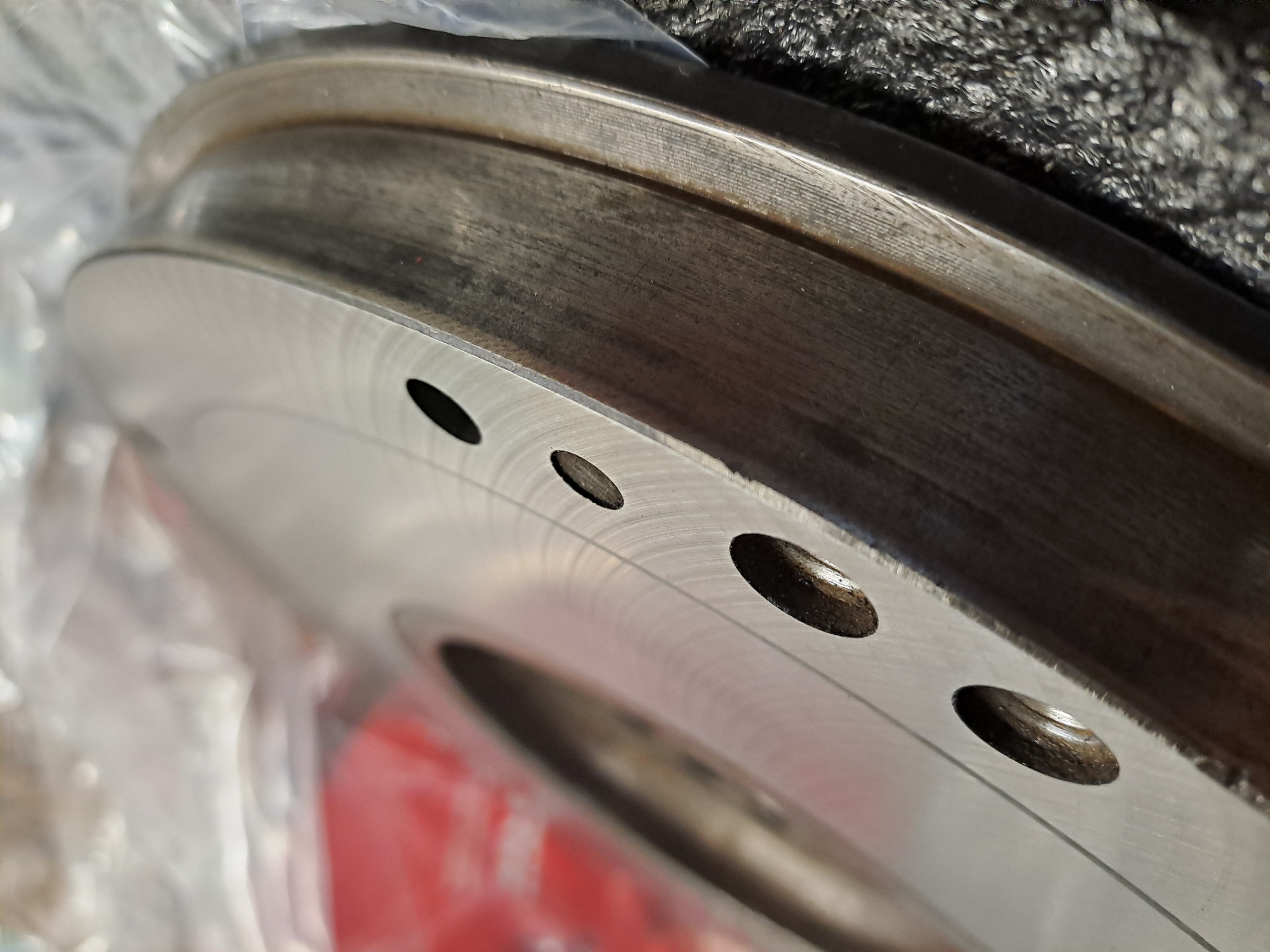

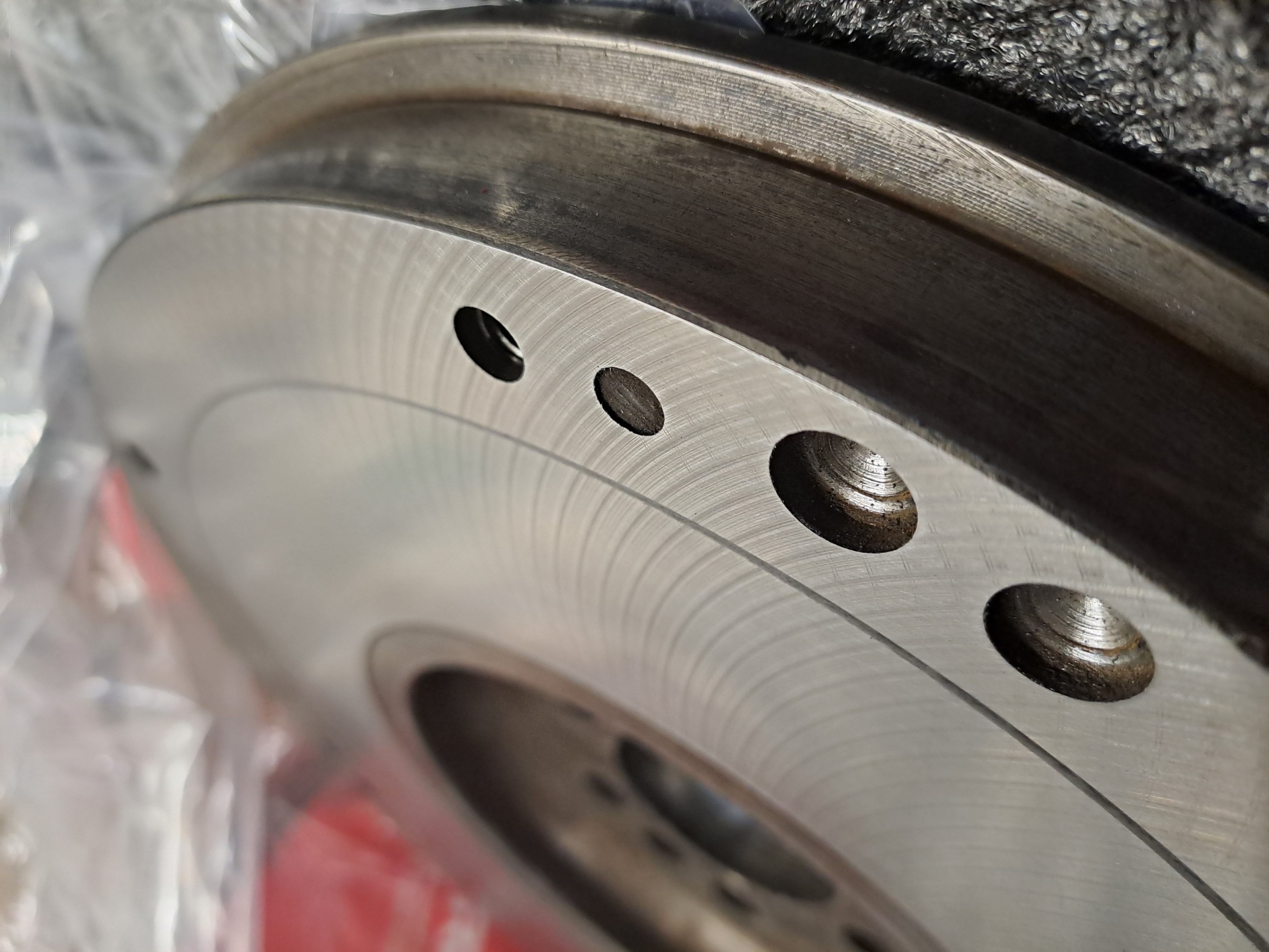

Ik heb deze inmiddels af laten draaien en hier het resultaat

Het resultaat is wel een spiegelgladde oppervlakte,
En ik heb ook gevraagd of hij gebalanceerd moest worden,zijn antwoord was nee,dus hopen op een goed resultaat, als de zaak weer gemonteerd is
