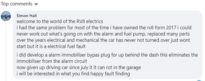

Sinds 1 maand ben ik in het bezit van een MG RV8 (ex Japan #1312) en op de eerste dag ihad ik een probleem met de startonderbreker toen de auto niet wilde starten.
Mogelijk ben ik op een van de sleutelhangers van het alarm gaan zitten, maar in ieder geval weigerde de auto te starten. Geen brandstofpompgeluid en geen startmotor en mogelijk werkten alle andere onderbroken items ook niet, maar dat wist ik toen nog niet.
Het verwijderen van de accukabels hielp (denk ik) en sindsdien start de auto altijd, maar het zou zomaar weer kunnen gebeuren en dan is het misschien niet zo eenvoudig op te lossen.
Op de Facebook-pagina van de MG RV8 World Owners Association las een bericht van ene Simon Hall (die verder niet heel enthousiast is over deRV8) over een startonderbreker-bypass-plug .
Zelf zit ik niet op facebook, en ben het ook niet van plan, maar heeft iemand hier misschien ervaring mee?
