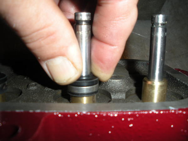

Zelf heb ik die latere types Payen klepseals ooit op alle kleppen van mijn Gold Seal motorblok aangebracht zonder de kop te lichten, zie de foto. Op mijn huidige Ivor Searl blok heb ik het dus bij die rubber O ringetjes gelaten die er al in zaten, de "uprated" versies bestellen duurde me te lang en mijn olieverbruik was toch al laag.
Plaatsing van een VITON klepseal
Meer recent heb ik op MGE nog iemand gevonden die de O ringetjes op de uitlaatkleppen handhaafde, maar op de inlaatkleppen de VITON seals toepaste
