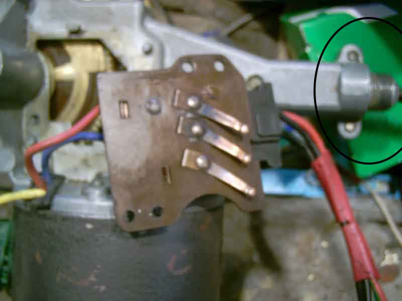

Dank voor je reactie Don, Het gaat om de omcirkelde aansluiting waarop de wartel van de buis past in mijn geval ziet er er zo uit.

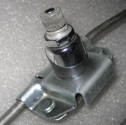

Ik herken eerlijk gezegd deze onderdelen niet op deze manier gefotografeerd. Bij deze mijn poging op wat ik dacht waar die wartel op de wiper assembly zit.
Zie bijgaande foto op waar het geheel zit (wartel geplaatst)

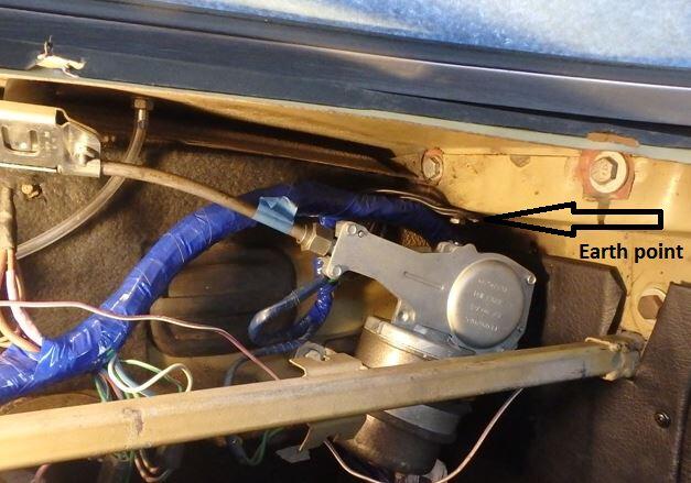

voor de aardraad lokatie

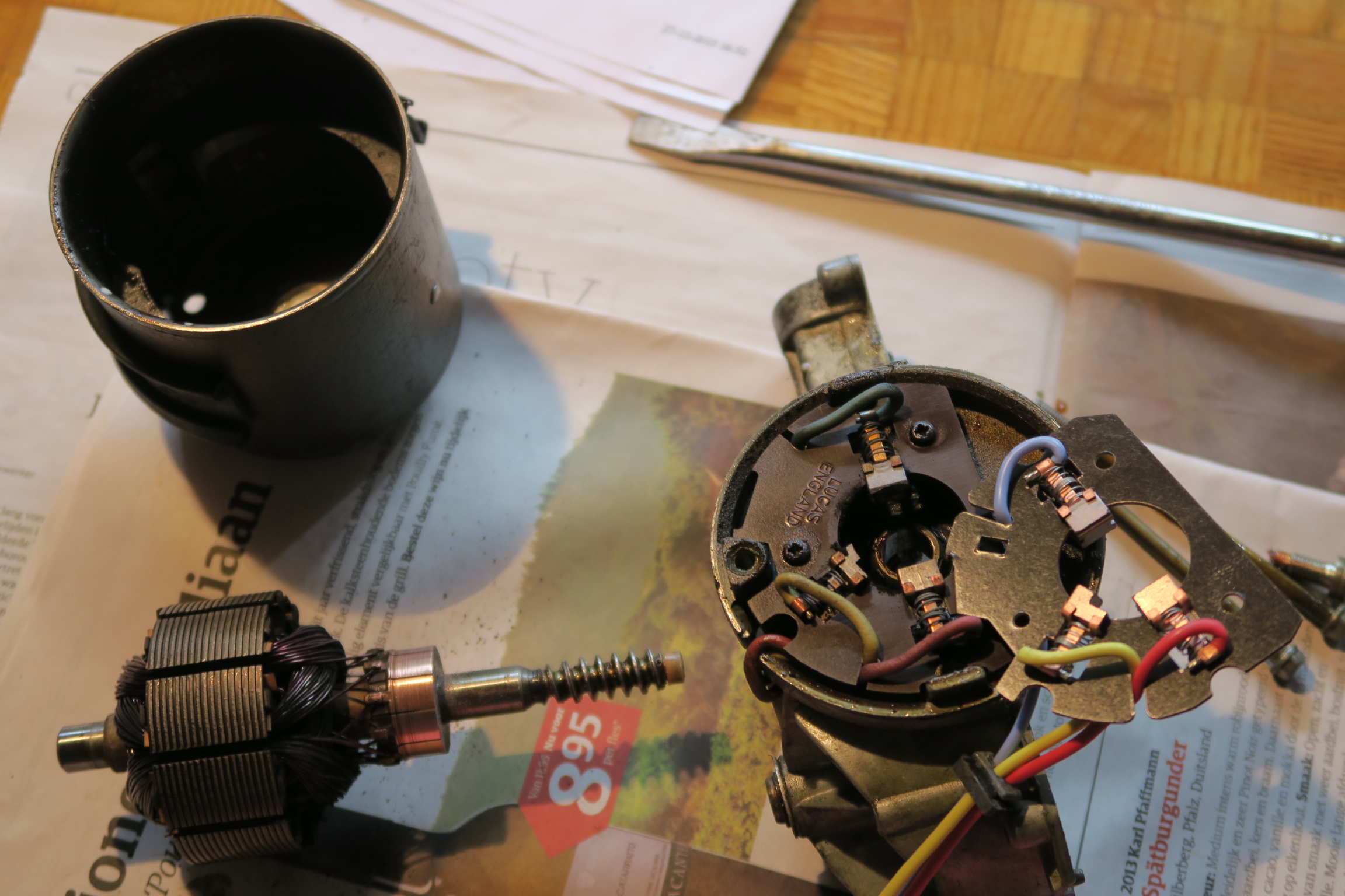

En een totaalblik op het vervangen van de koolborstels
het geheel gedemonteerd
