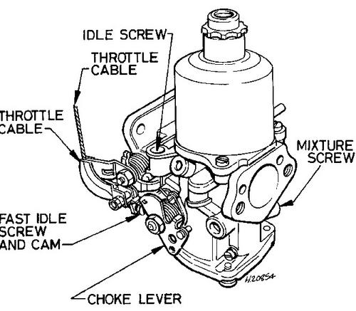

Goedendag, ik heb een MGB Amerikaanse uitvoering uit 1977 met 1 SU carburateur, ik wil hem graag afstellen heeft iemand misschien een tekening voor mij zodat ik weet waar aan ik draai.

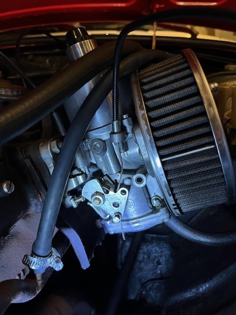

#3Hoi Ron,
Wellicht lukt het je om een foto van je carburateur(s) te up-loaden op deze plek. Dat maakt het adviseren een stuk makkelijker.
Succes, Henny

#4goedendag hierbij een foto van de carburateur
- Bijlagen
- Carburateur.jpg (82.5 KiB) 5064 keer bekeken

#6Beste Ron,
Let er wel op dat de mengsel afstelschroef andersom werkt. Dus indraaien (met de klok mee) geeft een rijker mengsel. Zie ook:

#8Een Gunson Colortune is de makkelijkste manier om de beste afstelling te bereiken (is wel vrij prijzig geworden de laatste jaren). Weet dat als je de beste mengselafstelling met zo'n Colortune gaat checken, de beste waarde op een lichtblauw vlambeeld wat te arm is. Ik stel altijd eerst op blauw af en schroef dan twee kwart slagen op de stelschroef rijker, halve slag rechtsom dus. Het dynamische gedrag krijg je prachtig te zien door zowel met losgenomen als ingeschroefde demper gas te geven. Zonder demping blijft de kleur blauw, inclusief demper komt de kleur kortstondig naar geel. Dit geeft het equivalent van een acceleratiepomp.990316 schreef: ↑02 jan 2024, 10:29Beste Ron,
https://sucarb.co.uk/technical-hif-type ... ng-general
Succes, Henny
Na het vinden van de grove instelling zoals hierboven beschreven kan je gaan finetunen op bougiekleur na een wat langere rit. Te donker is te rijk, te wit/grijs te arm.
Met een enkele carburateur heb je tenminste geen noodzaak om airflow te balanceren. Overigens zet een Colortune in op cyl nr 2 of 3 voor de beste zichtbaarheid.
