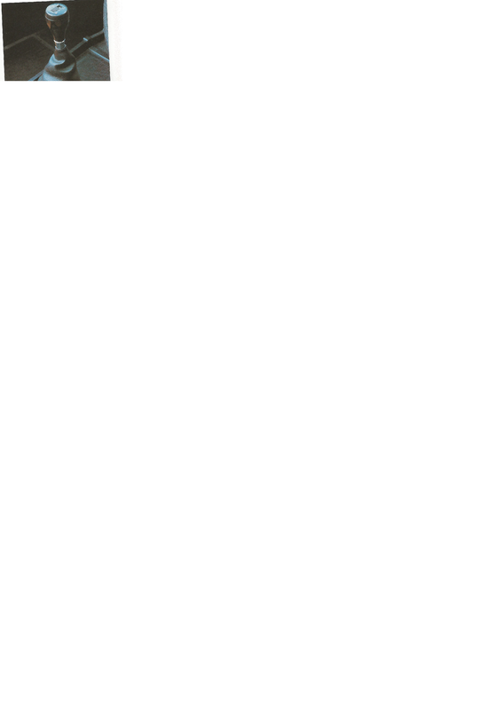

Beste Berend.
De overdriveknop zit op je versnellingspook.
De vroegere modellen hadden een schakelaar op het dash board.
Zie de foto in het volgende bericht.
Succes!

[img]
rechtonder overdrive MGB 79

Sanne,
Bedankt voor de reactie. Bij mij is waarschijnlijk de originele knop op de versnellingspook vervangen door een mooie houten knop. Als ik trouwens in de diverse onderdelen lijsten kijk wordt er ook gesproken over een overdrive schakelaar welke in combinatie met de ruitenwisser schakelaar is uitgevoerd. Komt dit bekend voor???

Hallo Berend,
Bij mijn B zat orgineel inderdaad de overdrive schakelaar gecombineerd met de ruiten wisser schakelaar gemonteerd. Maar mijn B was niet voorzien
van een overdrive versnellingsbak. Sins een paar jaar wel en de schakelaar is nu inderdaad op de versnellings pook bevestigd. Hetgeen
wel relaxt rijd ,overdrive zit op 3e en 4e versnelling.Mijn B is van 72.
Met vrd grt Noud.

Hallo Berend,
De combinatie met de ruitenwisserschakelaar is bij oudere types dan jouw MGB.
Groeten
Sanna Agelink

Sanna en Nout,
Bedankt voor jullie info. Ik heb de (houten) knop van de pook gehaald en zie dat er schroefdraad op deze zit en een gleuf voor een draad denk ik. Ik kan helaas nog geen bijbehorende draad vinden. Heeft een van jullie misschien een schema waar wat duidelijker de diverse elektrische items in staan (kan niet goed uit het schema halen wat nu wat is)
