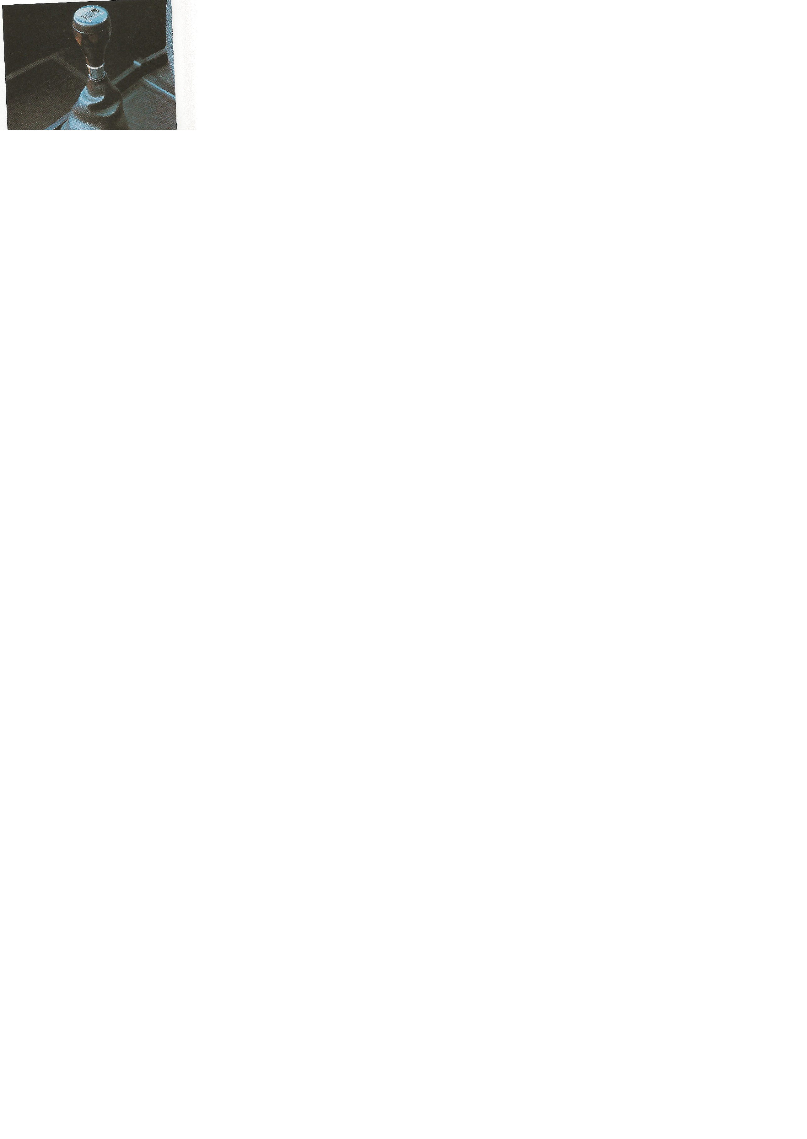

#2Beste Berend.
De overdriveknop zit op je versnellingspook.
De vroegere modellen hadden een schakelaar op het dash board.
Zie de foto in het volgende bericht.
Succes!
Sanna Agelink
Succes!
Sanna Agelink
Re: Waar zit de overdrive schakelaar?
#4Sanne,
Bedankt voor de reactie. Bij mij is waarschijnlijk de originele knop op de versnellingspook vervangen door een mooie houten knop. Als ik trouwens in de diverse onderdelen lijsten kijk wordt er ook gesproken over een overdrive schakelaar welke in combinatie met de ruitenwisser schakelaar is uitgevoerd. Komt dit bekend voor???
Vr.gr,
Berend.
Vr.gr,
Berend.
#6Hallo Berend,
De combinatie met de ruitenwisserschakelaar is bij oudere types dan jouw MGB.
Groeten
Sanna Agelink
Groeten
Sanna Agelink
