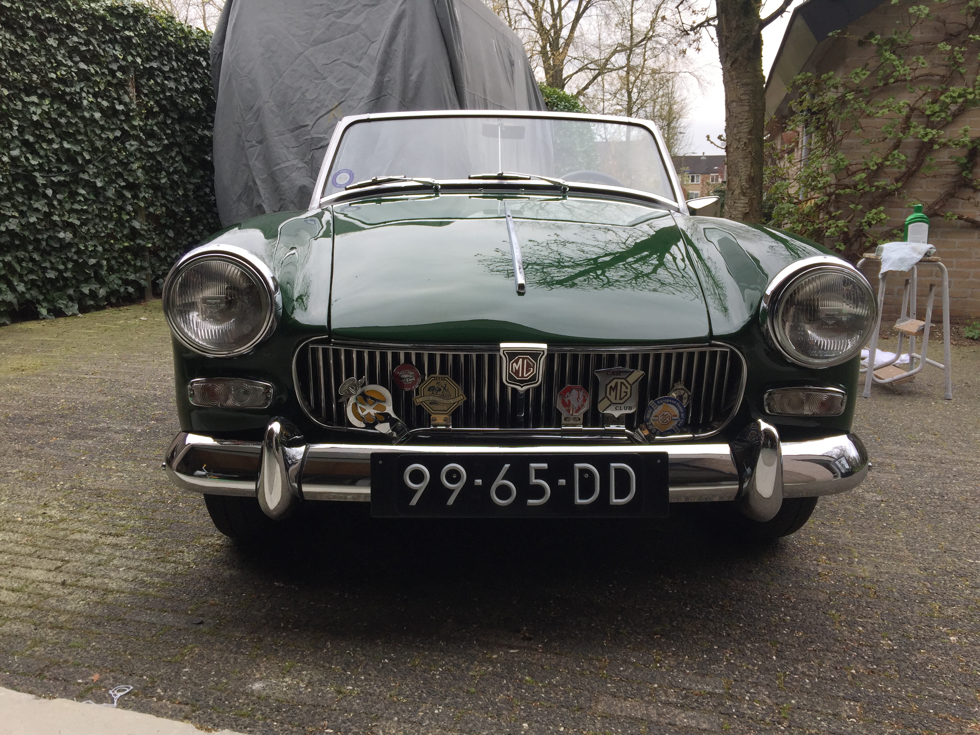

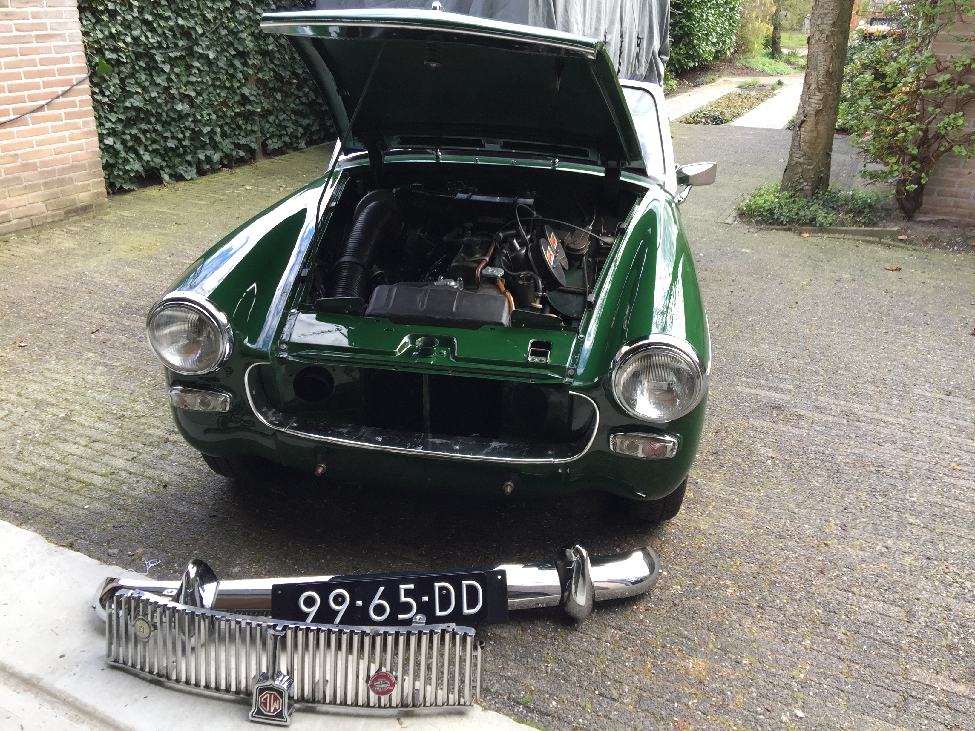

Dit is een goede reden om extra aandacht aan ons MGtje te besteden. Ik heb mijn Midget een grondige poetsbeurt gegeven en morgen gaan de velgen eraf. De remmen worden gecontroleerd, gereinigd c.q. vervangen. Een goede gelegenheid om ook de achterzijde van de spaakvelgen grondig te reinigen.

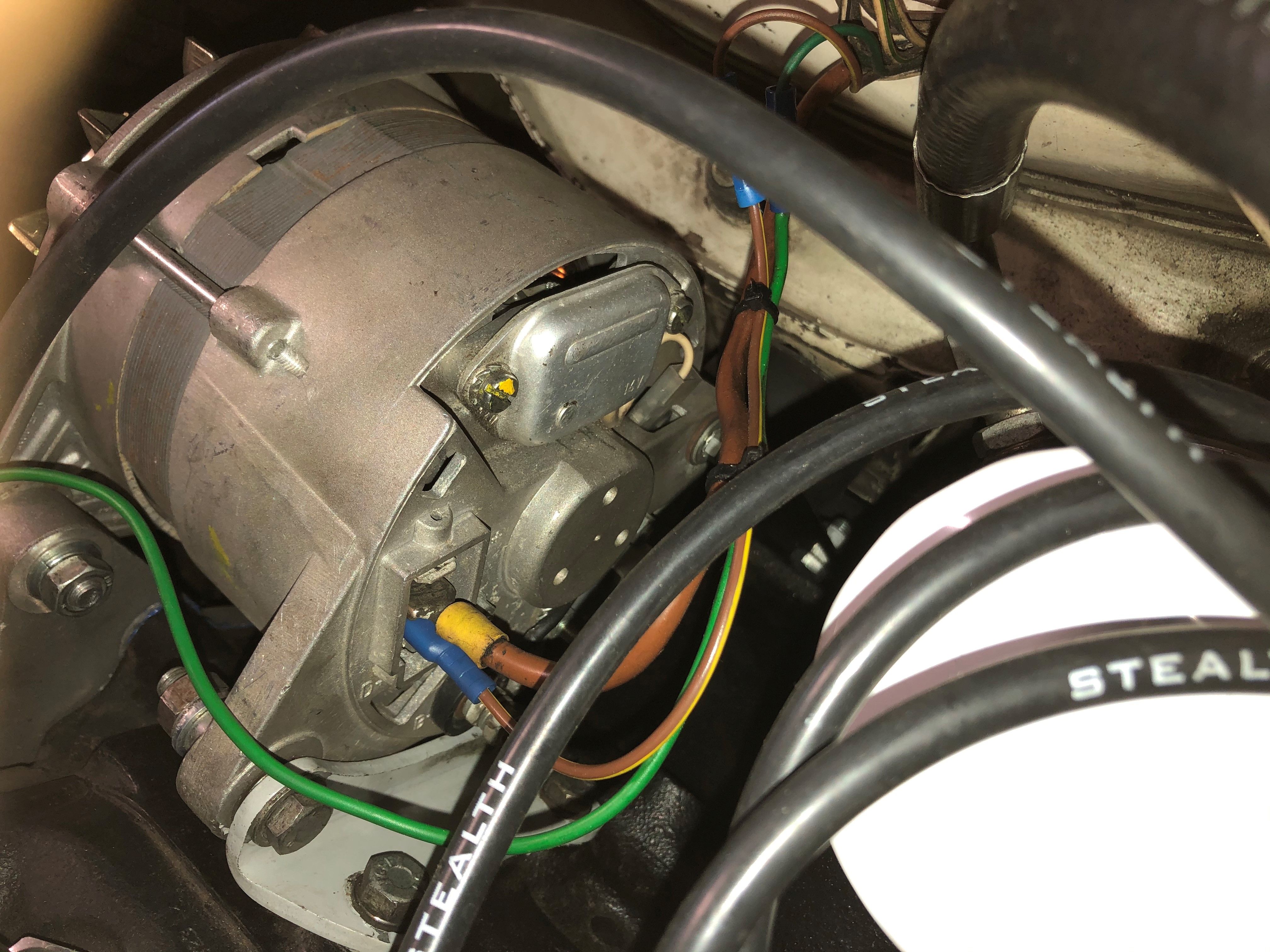

Je hebt helemaal gelijk! Uiteraard heb ik deze week nog wat gedaan aan de MG. Het viel mij op dat het de laatste keer dat ik de auto starte het erg lang duurde voordat het ignition lampje uitging. Normaliter gaat dit uit na na een klein dotje gas. Nu pas nadat ik door de bocht was gereden. Vreemd.... Op de terugweg het zelfde feest weer. Mooi dan is het in ieder geval reproduceerbaar. Na een klein beetje speurwerk bleek dat de moer van de B+ aansluiting wat los lag. Deze weer aangedraaid en probleem weer opgelost. Zo blijven we lekker bezig met onze Engelse liefhebberij.

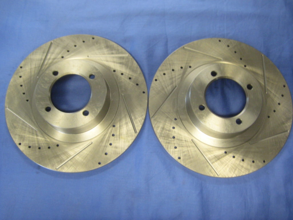

Al 2 jaar lang tril in stuur en rempedaal tijdens remmen.....
3 weken terug besloten om schijven en blokken van mijn MGB te vervangen.
Als minder doorgewinterde handige hobbyist iets langer mee bezig geweest met het Haynes boek op schoot en op youtube 33 filmpjes bekeken te hebben.
Tis wel gelukt!!!!
Beetje geklooi met shims om de speling uit de hub/as te krijgen en het gat voor de splitpen in de castlenut uitgelijnd te krijgen.
Heerlijk als het resultaat oplevert.
Vanochtend met een heerlijk ritje uitgeprobeerd.
