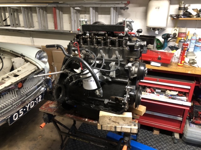

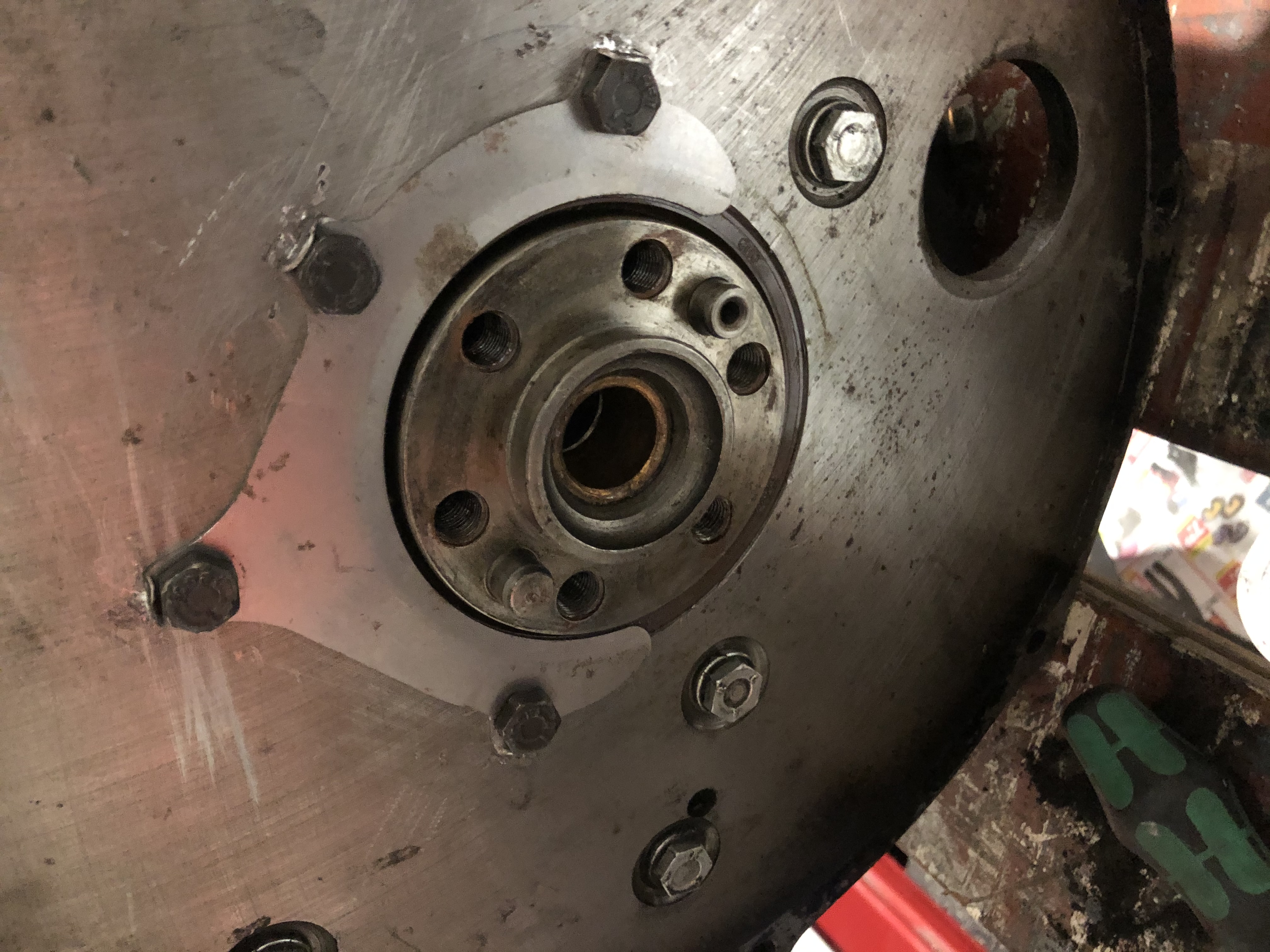

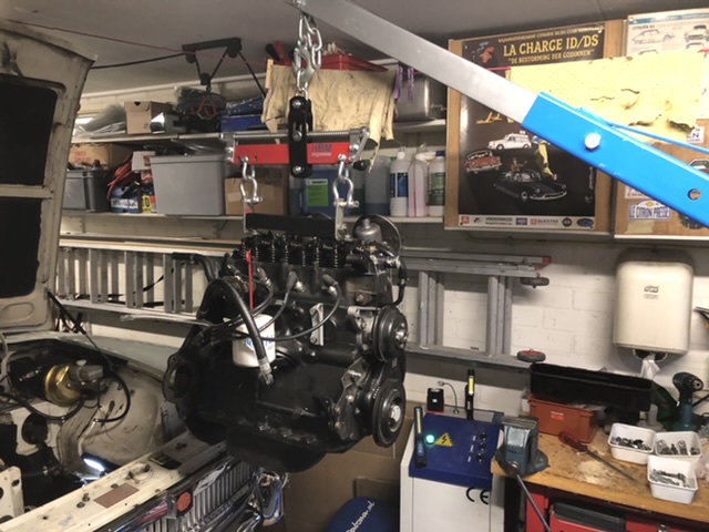

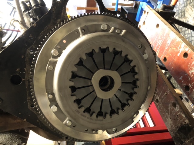

Winterklusje, koppeling, drukgroep, druklager en vliegwiel vervangen. Omdat alles toch los lag ook de krukas kering vervangen. Inmiddels hangt het blok er weer in. Naast de auto ook gelijk de kleppen even gesteld, oliefilter vervangen en de K&N luchtfilters gereinigd en opnieuw in geolied.
De komende dagen alles weer afbouwen en de vloeistoffen er weer op.

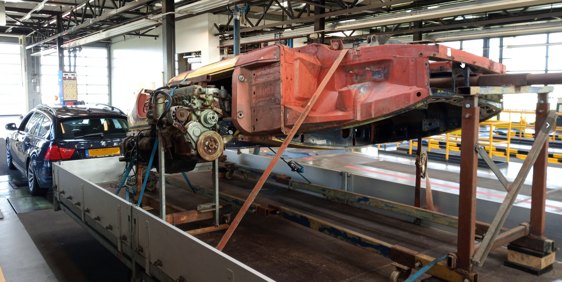

de eerste stap met de MGC is een feit. vrijdag naar de RDW geweest om een schouwing te laten doen van de MGC.
De uitdaging was dat ik de C heb gekocht als gedemonteerd project. hiervan waren ook de VIN plaatjes verwijderd.
Dat is het moment dat de RDW zich achter de oren gaat krabben.
Het was voldoende wanneer ik met de carrosserie en de motor langs kwam. eerder vertelde een mevrouw aan de telefoon mij dat ik de auto eerst weer volledig in elkaar moest zetten........ :? Maar bij het keuren van de midget heb ik de mensen op locatie gevraagd. dit was niet nodig.
Ik had het hele verhaal uitgewerkt bij me op papier en ik heb een heratige certificaat gekocht bij MG. Al met al vonden ze het een plausibel verhaal en heb ik een loodje gekregen. Ik kan aan de slag!

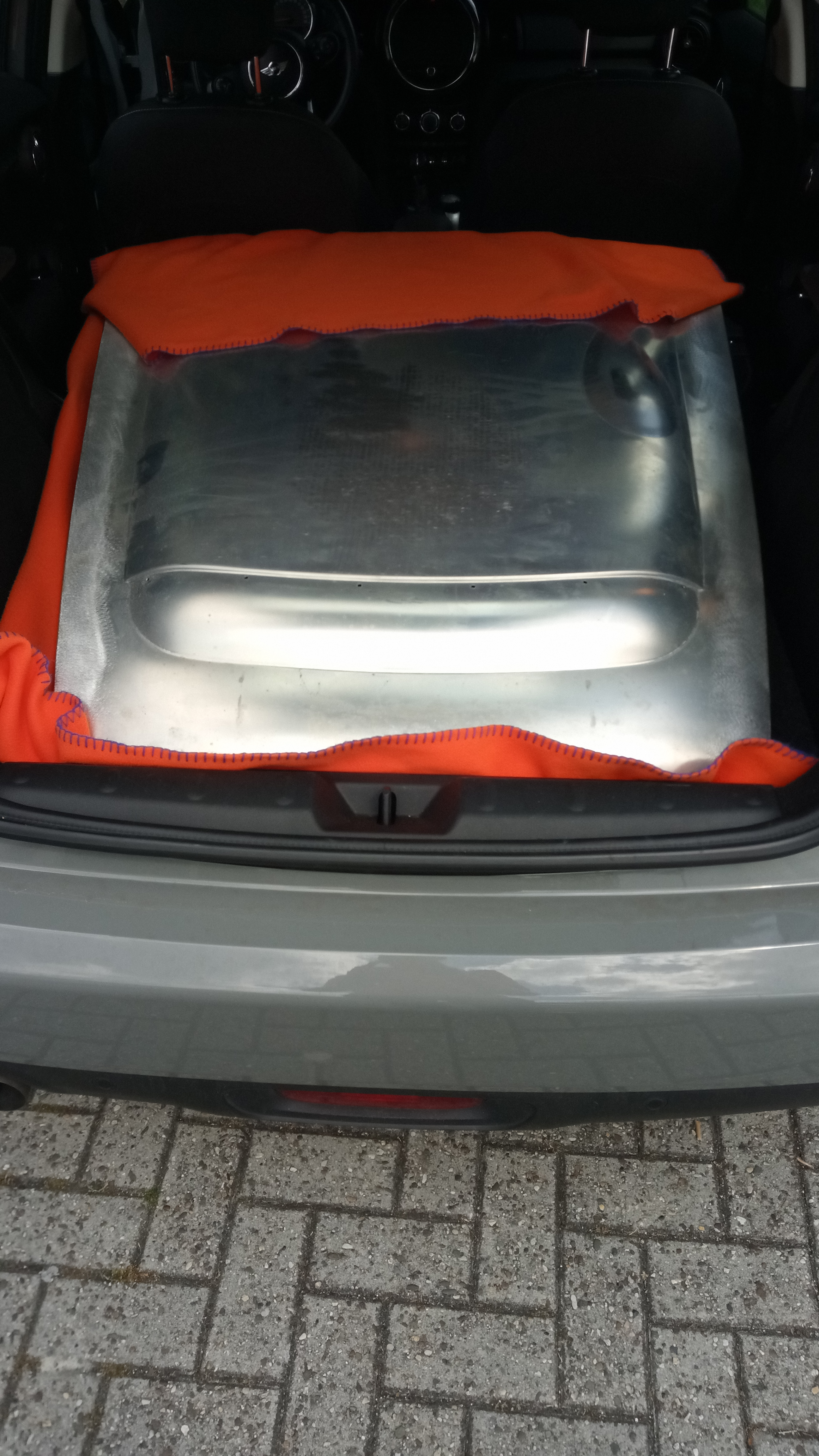

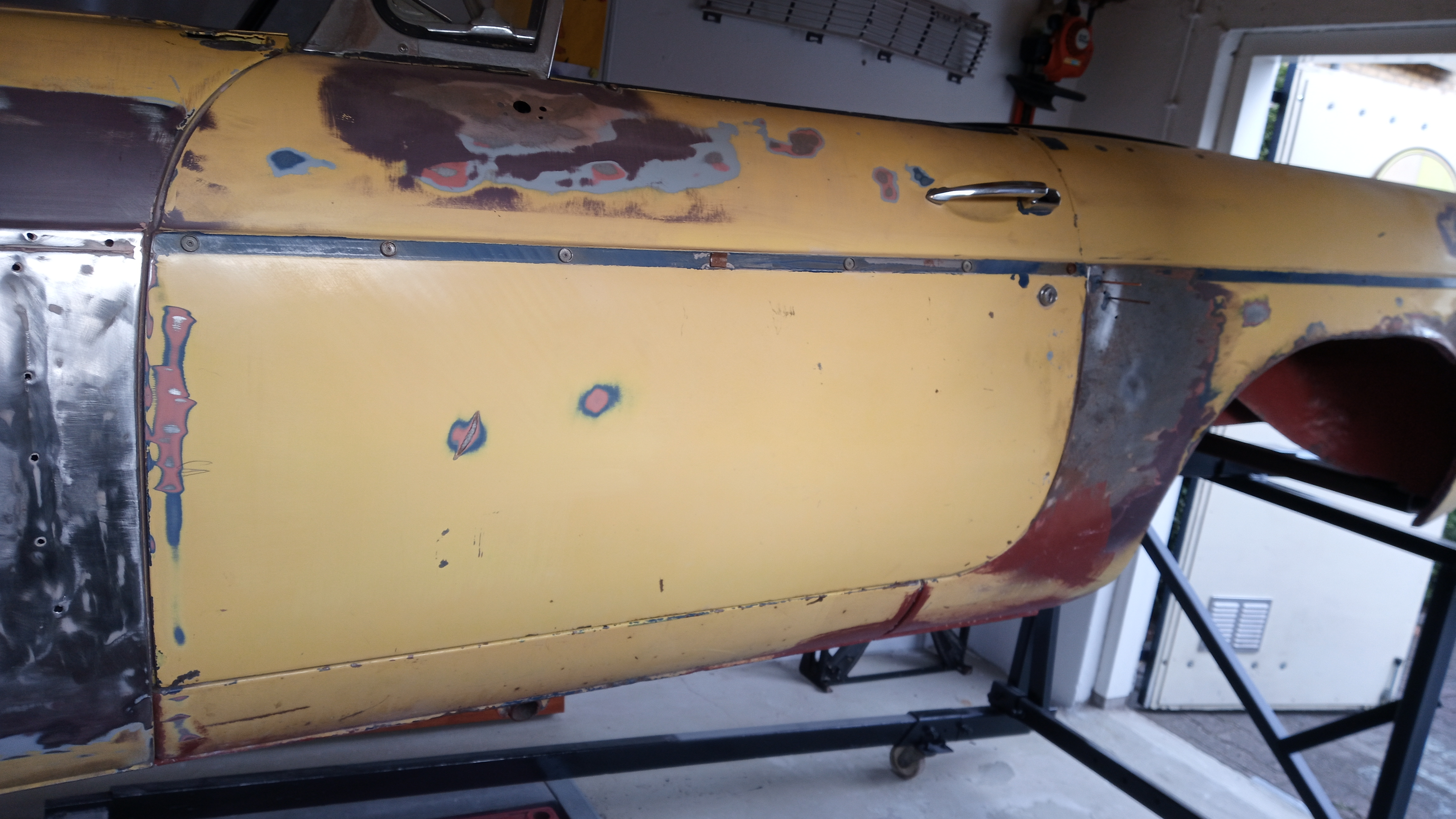

Ben begonnen aan de naden rondom de deur.
het spatbord zit nu wel op de juiste plek.
Nu is het tijd om de scharnieren reviseren. deze lijken speling te hebben.
ik denk er over om de scharnieren uit te boren en te ruimen, om vervolgens een messing bus toe te passen.
Heeft iemand hier ervaring mee?
De scharnierpennen zijn goed spelingsvrij te maken door ze onder een pers te zetten. Stuiken heet dat.
Net zo lang persen tot de speling weg is.
Zat het probleem met de naden in het spatbord?

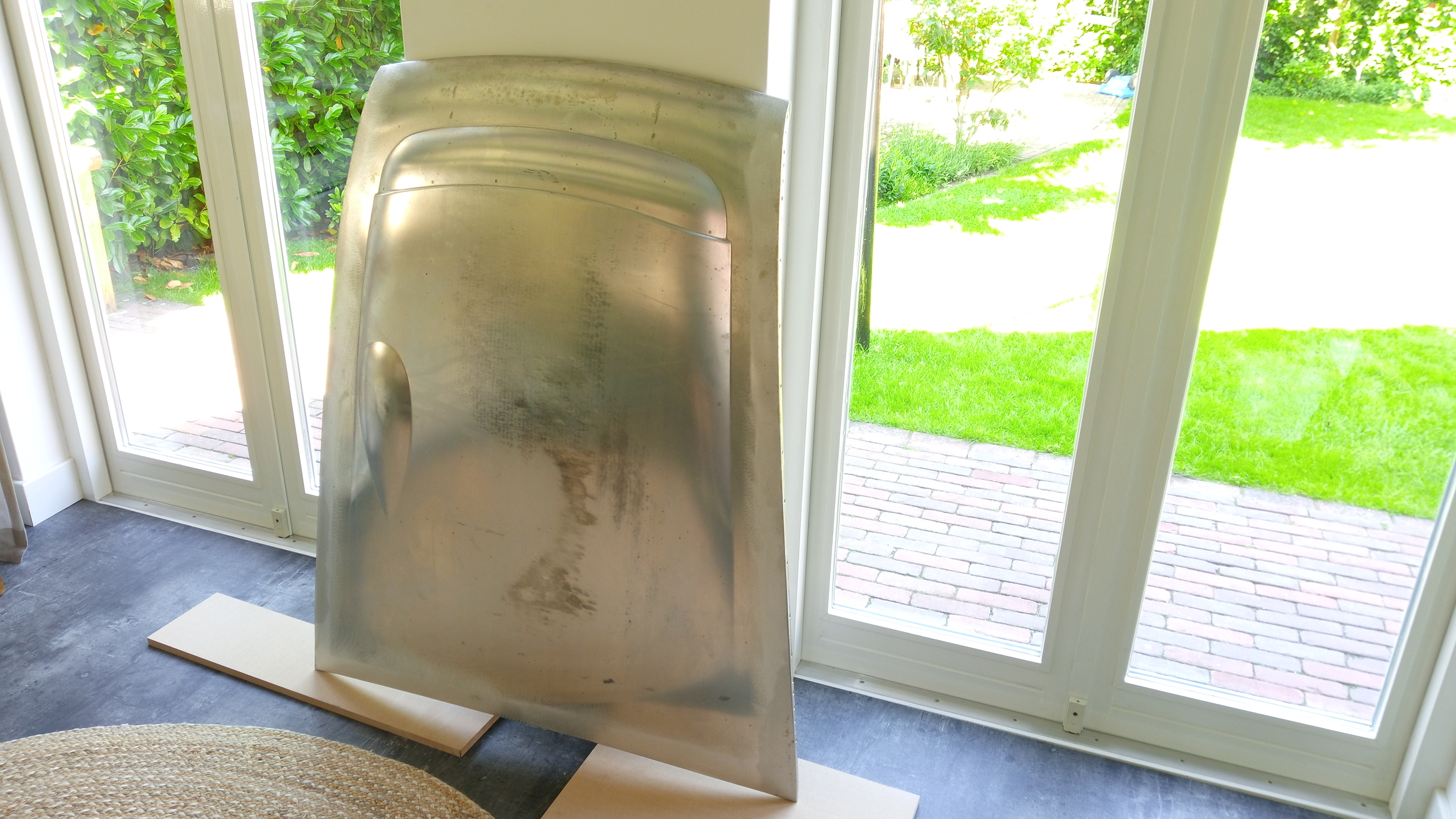

Denk dat het er een is van de laatste persing? Heb hier minder goede ervaringen mee.Bleek dat de kap aan de zijkanten te hoog uitkwam en dat aan de voorkant de bolling of radius die de gril moet volgen te vlak was.
Dit is niet zo simpel te corrigeren.Hoop dat die van jou goed is.Wel goed controleren.
